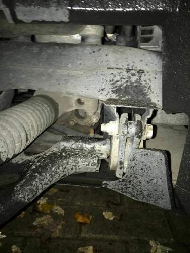

Ich war heute in der Werkstatt zum Rückruf. Handelt es sich bei dem Foto um die auszuwechselnden Schrauben? Wenn ja, wurden diese nicht gewechselt und sehen aus wie die Schrauben vor dem Wechsel (mit meiner schwarzen Stiftmarkierung).

Heute früh konnte ich mein V abholen. Lenkung wurde getauscht. Die müssen das Freitag Abend bzw. Samstag gewechselt haben. Jetzt ist auch das knacken bei vollem Lenkeinschlag weg
@cb2vorw
Ja das sind die Schrauben die gewechselt werden sollten
@cb2vorw schrieb am 18. November 2019 um 16:39:48 Uhr:
Da würde ich aber mal direkt bei der Konzernzentrale vorsprechen. Die Schrauben dem Laden den Stern ab. Das is Betrug
