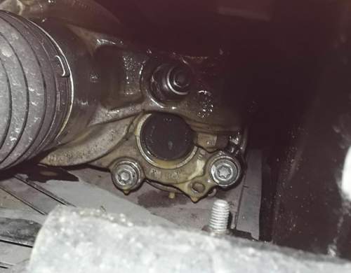

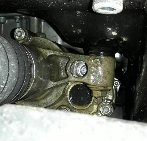

Aufgrund des Postings von cb2vorw habe ich heute meine Schrauben am Lenkgetriebe ansehen wollen und habe was erschreckendes zu sehen bekommen. Die Schrauben scheinen gewechselt aber das Lenkgetriebe ist Klatschnass mit Öl. Das kann doch nicht normal sein oder ???

Das ist das Korrosionsschutzwachs, was nach Arbeitsanleitung auf das Gehäuse aufgebracht wird.
Willst Du die Werkstatt jetzt für korrekt durchgeführte Arbeit anpfeifen?
Komm wieder runter, das ist alles okay.
Das Einzige, was ich mir gewünscht hätte, wäre mehr Wachs in den Schraubenlöchern und -Köpfen...
