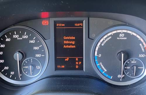

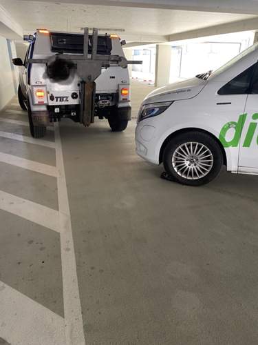

Heute in der Firma geparkt, „Getriebe Störung“ nix ging mehr
Techniker erfolglos vor Ort.
Wurde dann aus der TG gezogen und zu Mercedes-Benz gebracht… (umgeladen nach dem rausziehen auf Abschleppwagen)
Mal schauen was passiert.
Update war noch nicht drauf.

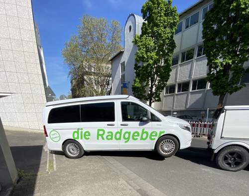

Bin erst am Montag Abend aus Sardinien wieder gekommen.. Brief mit Update Hinweis lag noch in der Post ??
Gut das es „zuhause“ passiert ist.
Auf Campingplatz oder besser Fähre wäre es witziger gewesen.
Raus aus der 2m flachen Garage
Bild #210640241
