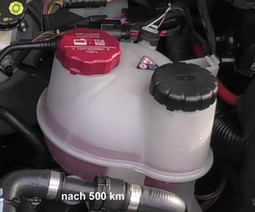

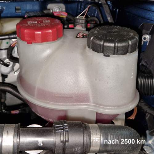

Diese Kühlmittelgeschichte verwirrt mich etwas. Im Handbuch steht auch nicht, was eigentlich normal ist. Man soll es in der Werkstatt prüfen lassen ... Ich sehe auch keine Min/Max-Bezeichnung an den Behältern. Kann da jemand was zu sagen? Wenn beide Stände gleich sein sollen, welchen Deckel muss ich aufmachen?
Ich würde das schon gerne mal kontrollieren können um festzustellen, ob ich z.B. vor einem längeren Urlaub kurz vor der Fehlermeldung stehe.
Anbei mal meine Stände nach 500 km und 2500 km.
Danke!
Kuehlmittel-nach-500-km
Kuehlmittel-nach-2500-km

Ja danke. Der rote Deckel kam ja später, wie man liest.

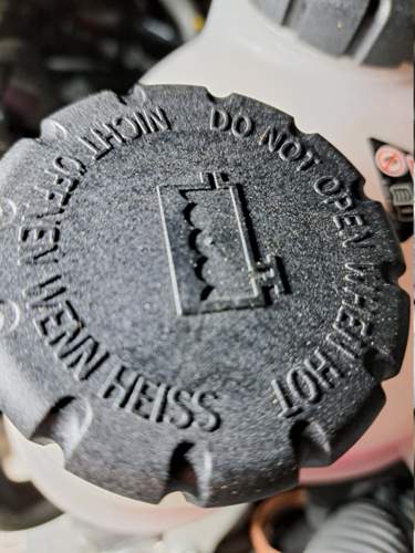

Steht auf deinem schwarzen eine Druckangabe in kPa?
Bei dem roten sind es 70 kPa, also 0,7 bar. Ich nehme an, das ist der Überdruck, ab dem er aufmacht.

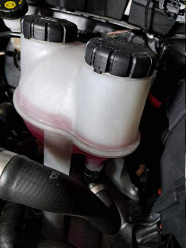

@Eddie_DL schrieb am 24. Mai 2023 um 16:55:53 Uhr:
Danke!
Es ist genug drin, kipp da auf keinen Fall noch mehr rein, sonst drückt er dir das oben am Deckel raus.
Den Stand unter der Seite mit dem schwarzen Deckel kannst du ignorieren, der hat keine Relevanz.
Auf beiden Deckel, ist kein Öffnungsdruck zu sehen!
LJ-75
20230524

Super danke. Dann brauch ich mir da mal keine Sorgen machen.
@LJ-75 schrieb am 24. Mai 2023 um 20:54:24 Uhr:
LJ-75
Auch dir danke.
