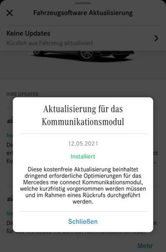

Hallo, Gestern Nacht hatte ich eine Meldung in Mercedes Me das ein dringend anstehender Tausch des Kommunikationsmoduls ansteht (Rueckruf)
Hat da schon jemand etwas von gehoert? in der Rueckruf Liste steht noch nichts.

Laut der ME App wurde das Update beii meinem 220 CDI, EZ 7/2018, vor 2 Tagen installiert.
Ich hab von dem Ganzen nichts mitbekommen, auch keine Unterbrechung oder Neustart nach der Installation.
Sei froh,
bei mir hat die komplette Karre gesponnen.
Kofferraum geöffnet - kein Licht ging an.
Im Auto leuchteten Standlicht und Fernlicht.
Beim Öffnen der Tür klappten Spiegel nicht aus
und Innen blieb alles tot (nix Ambiente Willkommen etc.)
Bei Zündung an, keine Temperatur-Anzeige.
Beim Startversuch, keine Reaktion.
Dafür Voll-Weihnachten, alle Warnleuchten an.
Und das Display überschlug sich mit Fehlermeldungen:
ESP außer Funktion
ABS außer Funktion
SRS außer Funktion
Bremsassistent außer Funktion
usw.
Habe dann 5 - 8 Minuten probiert
alles mögliche an- und auszuschalten
und auf dem Lenkrad alle möglichen
Tastenkombinationen zu tätigen.
NO CHANCE.
Schnauze voll, Karre abgeschlossen.
War schon auf dem Weg zum Youngtimer,
um dessen Batterie zur evtl. Starthilfe
auszubauen. Aber dann kam die Überlegung,
warum soll ich mir die Hände schmutzig machen,
wenn ich schon den sauteuren MB-Service bezahle.
Soll sich doch MB und die Mobilio-Garantie um den
Schrott kümmern.
Tja, Handy lag im Auto. Nochmal rein und es wieder
versucht. Und die Kiste startete plötzlich ohne Probleme.
Vermutung:
Im Büro checkte ich die ME-App. Da war vermerkt, dass das
Update Kommunikationsmodul kurz vor Einfahrt in die Tiefgarage
am gestrigen Abend startete.
Deshalb vermute ich, dass das Update in der TG wg. fehlendem
Mobilfunkempfang nicht abgeschlossen werden konnte und danach
die ganze Karre wie ein PC abstürzte.
Egal was nun wirklich die Ursache war, für unseren "geliebten"
Das-Beste-oder-Nichts-Hersteller ist das ein Armutszeugnis.
gruss
kajakspider

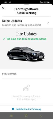

Hallo ins Forum,
Frage:
Was sind denn die Voraussetzungen dafür, dass man dieses Update bzw. überhaupt Updates OTA bekommt?
Ich habe seit ich das Fahrzeug besitze (EZ 08/2019, W213, E200) weder ein Software-Update noch diese Aktualisierung für das Kommunikationsmodul angezeigt bekommen. Weder in der App noch auf der Internetseite.
Danke und Gruß, GoethePuschkin
Hey Goethe, bei mir läuft das automatisch!! Gruß
Lieber Bruche,
Bei mir anscheinend nicht. Bzw. ich bekomme ja gar nichts angezeigt, angeblich alles aktuell.
