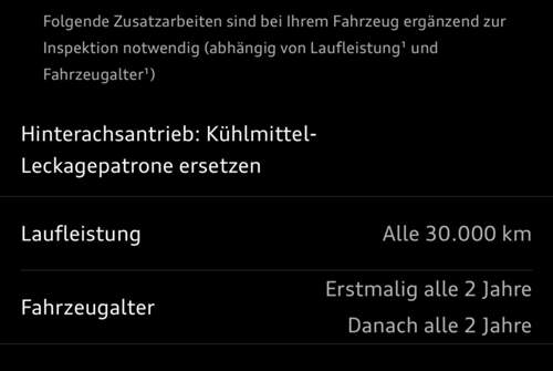

Sagt mal, was ist das für eine Patrone (siehe Bild)?
Ist ihre Aufgabe, dieses austretende Kühlwasser aufzufangen?
Steht in der App drin.
Beim e-tron 55 ist die Patrone am Heckmotor verbaut und fängt die austretende Kühlflüssigkeit auf. Der Frontmotor hat eine Ablassschraube.
Die Patrone bzw. der Auffangbehälter soll Kühlflüssigkeit, die am Wellendichtring nach außen austritt auffangen.
Im Gegensatz zum Wassereintritt IN den Motor ist das geringfügige austreten des Kühlwassers an dieser Stelle konstruktiv so vorgesehen.
Dadurch wird der Dichtring mit seiner filigranen Struktur auf voller Breite geschmiert und gekühlt und der Wasserfilm dient als Polster. Dabei soll die spezielle Oberflächenstruktur dafür sorgen, dass bei Vorwärtsfahrt die Welle das Kühlwasser stetig etwas zurück drückt.
Ganz lässt sich diese gewollte Leckage also nicht vermeiden.
bei diesem Aufbau wird auch klar, weshalb diese Dichtung beschädigt wird, wenn das Fahrzeug auf eigenen Rädern drehehend abgeschleppt wird und die Kühlmittelpumpe nicht arbeitet.

@michael2108 schrieb am 5. Mai 2025 um 16:42:30 Uhr:
Sollte bei der Inspektion des e-tron 55 zum Austausch der Patrone am Heckmotor auch etwas mit der Ablassschraube am Frontmotor gemacht werden?
Ja, laut Wartung alle 30.000 km.
„Hinweis: Die Menge des überschüssigen Kühlmittels, die abgelassen werden muss, beträgt in der Regel nur wenige Milliliter und kann mit einem Tuch aufgesaugt werden.“
