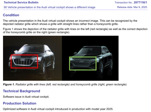

Dennoch hat man sich die Mühe gemacht, das im MMI angezeigte Bild für den Q8 zu aktualisieren!
https://static.nhtsa.gov/odi/tsbs/2025/MC-11016546-0001.pdf
Tsb
@Nororbit schrieb am 2. Mai 2025 um 09:17:28 Uhr:
Das ist ja echt prima.
Die Dutzende andere SW Bugs und fehlende Funktionen sind wohl zu kompliziert und zu schwer für die SW Entwickler.
Bildchen korrigieren geht aber schon mal. Hut ab!
