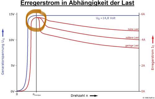

PS: Bin viel mehr gespannt was die Programmieren werden, denn der absolut höchste Erregerstrom fließt bei Standgas und ganz besonders direkt nach dem Anlassen wo noch blind auf 14,8 Volt eingeregelt wird. Eigentlich müsste man bei Standgas den Erregerstrom nun so weit zurück nehmen, das genau da wo bei mir schon 50-60 Ampere fließen jetzt die Batterie quasi nicht mehr geladen oder sogar entladen wird, das bringt natürlich feinste andere Probleme mit sich. Normalerweise müsste man den Einbau einer Lichtmaschine mit ordentlich dimensionierten Dioden verlangen, könnte Mercedes dann mit aufgearbeiteten AT machen lassen damit das nicht zum finanziellen Desaster wird.
Stromspitze b. Standgas
