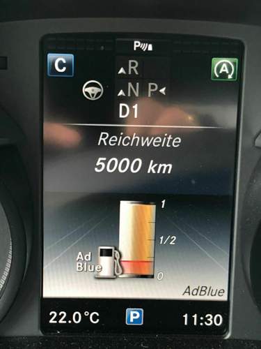

Ich glaube da braucht es kein Update, mein Wagen weiß auch ohne frische Software nicht so Recht, wie weit er mit einer Füllung Adblue kommt:
- Fabrikneu und aufgefüllt Reichweite 27000 km
- kürzlich auf ca 50% aufgefüllt Reichweite 7000 km
- gestern komplett aufgefüllt Reichweite jetzt 5000 km
Vielleicht sollte Daimler überhaupt erstmal lernen, nicht nur gesetzeskonforme sondern generell vernünftig funktionierende Software zu programmieren... ;-)
Hast du denn nach dem Auffüllen auch die Gedenkminute vor dem Motorstart eingelegt? Wenn du gleich zündest und fährst hat der Rechner wohl Probleme.
Mehrere Gedenkminuten, musste schließlich noch bezahlen. Interessanterweise hat er auch die ersten ca. 8km noch den vorherigen Füllstand angezeigt, erst dann hat er auf komplett gefüllt gewechselt. Allerdings scheint dieser Unterschied sich nicht auf die Reichweite auszuwirken... nächste Woche ist er beim Service, dann können sie sich den Murks ansehen.
Das bloße Abstellen reicht nicht. Du musst vor dem Neustart des Motors die Zündung einschalten, ohne dabei den Motor zu starten. Dann rund eine Minute warten und anschließend den Motor in Gang setzen. So wird es auch in der BA beschrieben.

Das meine ich mit „vernünftig funktionierende Software“ - kann ja wohl nicht sein dass ich bei Vollmond dreimal um den Wagen tanzen muss, bevor ein simpler Füllstand sowie die sich daraus errechnenbare Reichweite korrekt angezeigt werden...
