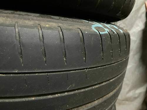

Hier mal ein Foto des Reifens hinten rechts.
Außen komplett runter, innen vertretbar (quasi Keilbildung von rechts zur Mitte) .
Sieht links ähnlich aus, aber nicht derart ausgeprägt.
Macht bei dem Reifen 4 mm Verlust auf ca. 16.000 km (Wechsel).
Links ca. 3 mm

Krass!
Vorsprung durch Technik!

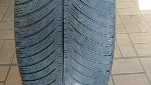

Sieht bei mir fast ähnlich. Die Reifen habe ich im März 2021 Neu gekauft und sahen so (Siege Bild) nach 14.000km aus.
Ich nehme an, ihr seid von dem Rückruf betroffenen und bekommt die Reifen ersetzt??
Ganz schwierig, beim Rückruf werden die Reifen von Audi geliefert.
Wenn man vorher schon, wegen der zu gewährleistenden Sichheit (=Mindestprofiltiefe) kraft Gesetz vor dem Rückruf neue Reifen kaufen musste, stellt sich Audi quer.
@J.Jacks schrieb am 25. Februar 2022 um 17:37:41 Uhr:
Meine Sommer-Michelin genau so.
Zwischen dem Werkstattaufenthalt wegen des Rückrufes und Wechsel auf Winterräder knapp 3 Monate und 12.000 km.
