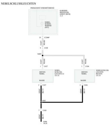

Nachdem es nun mit einem Bild der eingeschalteten NSL nicht geklappt hat 🙄 , hier meine nächste Frage:
Hat jemand Zugriff auf Stromlaufpläne, und kann ggf. einen Auszug zur Verfügung stellen, auf dem der Anschluss der Nebelschlussleuchte zu sehen ist, insbesondere was die Kabelfarben angeht? Das wäre prima....

Bitte sehr.
@ChuckRock
....na das finde ich ja mal richtig genial 🙂
Das ist genau das, was ich gesucht habe. Prima....vielen lieben Dank!
