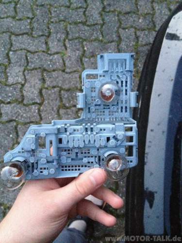

Heute morgen fiel mir auf, daß die rechte Rückleuchte deutlich schwächer leuchtete.
Als es hell war habe ich mal den Stecker abgezogen und siehe da.....Massekontakt leicht angeschmort.
Nach 4 Jahren !
Gottseidank noch rechtzeitig gemerkt um Schlimmeres zu verhindern.
Jetzt die BESTE Lösung (für Bastler kein Problem), solange noch nichts sichtbar verschmort ist.
Hier die einzelnen Schritte (die Fotos zeigen es):
-Stecker ab
-Lampenträger ausbauen
-Loch (wie gezeigt) auf der Masse-Leiterbahn durchbohren. Achtung genau in der Mitte bohren, damit die Mutter unten reingeht
-1,5mm flexibles, braunes Kabel auf 40 cm schneiden
-Auf beide Seiten Ring-Kabelschuhe draufdrücken
-Schraube mit Splintscheibe einsetzen, alles festziehen
-Kabel wie gezeigt im Lampenträger verlegen und gezeigte Öffnung verwenden
-Massekonkakt am Fahrzeug verwenden (hier die Verschraubung der Rückleuchte an der Karosserie)
-Kabelschuh verschrauben
-alles wieder sauber einbauen
Fertig !
Nun ist eine ausreichende Masseverbindung hergestellt, sodaß die verschmorte Stelle nicht weiter belastet wird.
Das eigentliche Problem ist nicht nur die schwach ausgelegte Masseleitung mit 0,7mm Querschnitt, sondern der Kabelschuh im Stecker selbst. Dieser bildet mit der Zeit einen zu großen Übergangswiderstand und fängt irgendwann an zu bruzzeln.
Dies wird mit dem nun größeren Querschnitt vermieden.
Sollte der Lampenträger schon verschmort sein, dann bitte die defekten teile neu besorgen. Diese gibt es neuerdings recht preisgünstig bei mercedes. Auch der Stecker ist verfügbar. Diesen dann halt fachmännisch verklemmen (am besten verlöten und isolieren)
Thats it !

1000 X danke für die tolle Anleitung, geht wirklich super schnell und erfordert nur wenig Geschick.
Nur mußte ich etwas von dem roten Plastikteil, in das der Leuchtensockel einrastet wegbrechen, damit der Kabelschuh das saubere Einrasten der Widerhaken nicht verhindert, weil 3 mm fehlen. War das bei Dir nicht so. Genau an der Stelle stand ein 3 mm zu hoher Steg oder ähnliches.

hat jemand schon bei den MOPF Rückleuchten die Masse Lösung vorgenommen? Wo wäre der beste punkt um das Loch für die Schraube zu Bohren?
Hat jemand einen Tipp wie man die Kabel aus dem Stecker rausbekommt?
Foto-2
Foto-1
So habe heute bei Mercedes den Stecker und das Massekabel mit größerem Querschnitt geholt. Habe die verschmorte Masseleitung im Stecker Komplett abgeklemmt, dafür das Neue Kabel angeschlossen und direkt an den Massepunkt im Kofferraum angeschlossen.
Da ich die MOPF LED Rückleuchten habe, habe ich keine Bohrung auf dem Lampenträger vorgenommen.

Den schwarzen Stecker vom Lampenträger abziehen und den Kontakt des braunen Massekabels anschauen.
Genau hinschauen...er ist 100%-ig korrodiert und ist schon in dem Zustand des erhöhten Leitungswiderstandes. Heißt, der Strom fließt nicht sauber ab, was zur Folge hat, daß alle Birnen dunkler sind.
Der Strom aber wird genau an dieser Stelle regelrecht "verbraten".
Wenn Du Glück hast, ist der Kontakt nur ganz leicht korrodiert (so war es bei mir).
Es hat noch nichts verbrannt gerochen, aber es hat "etwas warm" gerochen, quasi so kurz vor dem Schmoren.
Elektroniker kennen den Geruch von heißer Isolierung und haben eine Spürnase dafür.
Also, schnellstens den "braunen" Kontakt mit feinem Schmirgel und einem feinen Schlitzschraubendreher säubern. Dazu aber nicht in die Kontaktfahnen reindrücken, ansonsten weitest Du die Kontaktfläche.
Dann UNBEDINGT die separate Masse leitung (wie eingangs beschrieben) verlegen.
Und das auf BEIDE Seiten !!!
So, jetzt weißt Du Bescheid.
