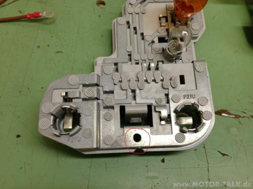

Heute morgen fiel mir auf, daß die rechte Rückleuchte deutlich schwächer leuchtete.
Als es hell war habe ich mal den Stecker abgezogen und siehe da.....Massekontakt leicht angeschmort.
Nach 4 Jahren !
Gottseidank noch rechtzeitig gemerkt um Schlimmeres zu verhindern.
Jetzt die BESTE Lösung (für Bastler kein Problem), solange noch nichts sichtbar verschmort ist.
Hier die einzelnen Schritte (die Fotos zeigen es):

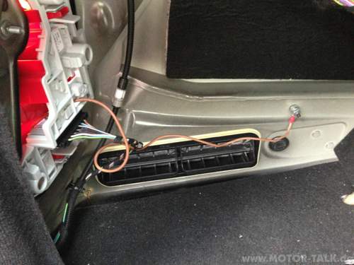

-Stecker ab
-Lampenträger ausbauen
-Loch (wie gezeigt) auf der Masse-Leiterbahn durchbohren. Achtung genau in der Mitte bohren, damit die Mutter unten reingeht
-1,5mm flexibles, braunes Kabel auf 40 cm schneiden
-Auf beide Seiten Ring-Kabelschuhe draufdrücken
-Schraube mit Splintscheibe einsetzen, alles festziehen

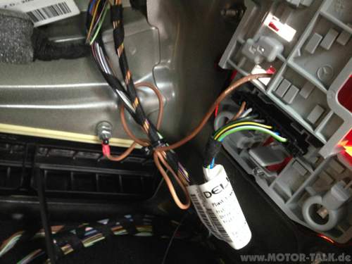

-Kabel wie gezeigt im Lampenträger verlegen und gezeigte Öffnung verwenden
-Massekonkakt am Fahrzeug verwenden (hier die Verschraubung der Rückleuchte an der Karosserie)
-Kabelschuh verschrauben
-alles wieder sauber einbauen
Fertig !
Nun ist eine ausreichende Masseverbindung hergestellt, sodaß die verschmorte Stelle nicht weiter belastet wird.
Das eigentliche Problem ist nicht nur die schwach ausgelegte Masseleitung mit 0,7mm Querschnitt, sondern der Kabelschuh im Stecker selbst. Dieser bildet mit der Zeit einen zu großen Übergangswiderstand und fängt irgendwann an zu bruzzeln.
Dies wird mit dem nun größeren Querschnitt vermieden.
Sollte der Lampenträger schon verschmort sein, dann bitte die defekten teile neu besorgen. Diese gibt es neuerdings recht preisgünstig bei mercedes. Auch der Stecker ist verfügbar. Diesen dann halt fachmännisch verklemmen (am besten verlöten und isolieren)
Thats it !
Wobei lt DIN 57100 (Teil 523/430) reichen 0,7mm² Querschnitt für 70W. (mir pers. wär das auch etwas viel, aber ok. so die Norm).
D.h. Ich gehe davon aus, dass das Hauptproblem eher die Steckverbindung sein wird (sonst müsste das Kabel auch zu warm werden, aber ich höre nur von Fällen wo's am Stecker anfangt..)
Sprich man könnte dann die zusätzliche Masseleitung der Platine auch an die vorhandene Masseleitung des Kabels hängen (z.b. ganz radikal mittel Stromdiebe). Vorteil, man hätte das selbe Massepotential wie von Werk.
z.b. hat man beim Einbau von Verstärkern im Auto öfter mal das Problem von Störgeräuschen, weil das Massepotential des Verstärkers anders ist, als der des Radios.....
Aber wirklich super Lösung hast du da gebaut! Einfach aber effektiv!

Dickes Lob 🙂 , lecaro, für diese schön bebilderte Anleitung.
Ich hatte es vor knapp 3 Jahren genauso gemacht, siehe hier (Beitrag vom 3.3.2011, 22.14h):
http://www.motor-talk.de/.../...jahren-rueckleuchten-t2689087.html?...
Bei mir war's nur noch einfacher, da die Platine meiner Rückleuchten einen Pin für einen 4,8 mm Flachstecker aufwies. Somit musste nichtmal gebohrt werden. Offenbar wurde das aber mal in der Serie geändert.
Was ich damit sagen will: die so ausgeführte Reparatur ist auch langlebig. Ich hatte, obwohl nur die linke Rückleuchte betroffen war, gleich beide Rückleuchte so versorgt. Seither habe ich (geschätzt) knapp 70.000km zurückgelegt, ohne dass das Problem nochmal auftrat.
Und ich gebe Dir auch in dahingehend recht, dass genau diese Tipps ein gutes Forum ausmachen.
Seit wann gibt man die Belastung von Leitungen in W an? Das ist doch total unsinnig.
Und das Problem scheint auch nicht das Kabel zu sein, sondern eher der schlechte Kontakt am Stecker. Wenn der Übergangswiderstand zu groß ist hilft es Dir auch nicht wenn da 4mm² anstatt 0,75mm² angeschlossen sind.
MfG

...naja...aufpassen....
nehmen wir mal an, alle Glühlampen sind aktiv
1 x W5W
2 x 21 W (wenn Bremse getreten wird)
1 x 21W (wenn Nebelschlussleuchte aktiv ist)
1 x 10 W (Rückwärtsgang aktiviert)
1 x 21 W (Blinker ist aktiviert)
____________________
zusammen 99W !!!!
P = U X I
I = P / U
I = 99W / 12V
I = 8,25 Ampere
Wir haben mal gelernt:
Faustregel: pro 5 Ampere bei 12 V sollte der Querschnitt 1 Quadratmillimeter betragen. 10 Ampere pro Quadrat ist die sicherheitstechnische Schmerzgrenze.
Also würde ich auch nicht mit Stromdieben an die 0,75er-Leitung gehen.
Sollte zwar gutgehen, mir ist es nun im Nachhinein zu unsicher.
Da es sich nur um Leuchtmittel handelt, ist der Masse-Rückweg über die Karosserie egal.
Die Steuergeräte akzeptieren auch Spannungsschwankungen (bedingt durch die etwas schwächere Bordnetzspannung im Winter).
Von daher ist das veränderte Massepotential unerheblich.
Anders wäre es bei Micro-Elektronik, wo verschiedene Halbleiterstrukturen einen gemeinsamen Massepunkt haben müssen.
Aber allein schon wegen des sich verändernden Lastwiderstandes bedingt durch den Verschleiß des Wolframdrahtes einer jeden Birne ist dies vernachlässigbar.
Belehre mich bitte jemand eines Besseren, der sich hier in der Materie besser auskennt.

Das ist natürlich rein rechnerisch betrachtet richtig, ist aber
1. der worst case, und
2. eine Momentaufnahme.
Der Blinker ist ja nicht dauerhaft an, sondern, wie der Name sagt, er blinkt. Also kannst Du für den Blinker ruhig mit 10W rechnen. Leute mit LED-Blinkern mit noch weniger.
Und dann wird es eher selten vorkommen, dass man wirklich lange mit Blinker, eingelegtem Rückwärtsgang, Fuß auf der Bremse und Nebelschlußlicht irgendwo rumsteht.
Das Kabel wird schon passen. Nur hilft das nichts, wenn der Stecker korrodiert.
MfG

Die Faustregel würde ich auch so nehmen. Wie gesagt lt. Norm wäre es noch zugelassen (in der Norm stehen schon A und nicht W, aber bei den Verbrauchern gerne die Leistung angegeben wird, hab ich auch die Umgerechnete Leistung genommen, damit die Sache "greifbarer" wird)
Ja bei normalen Glühlampen wird der Potentialunterschied vernachlässigbar sein. Man sollte nur bedenken dass man diese (für diesen Fall wirklich praktisch perfekte) Lösung nicht immer und überall im KFZ verwenden kann. Mehr nicht!

ich habe nun nochmal beide Kabelschuhe auf die dafür vorgesehenen Massepunkte gelegt.
Grund: Vorher waren sie an den Rücklichtverschraubungen. Diese waren auf lackiertem Blech, also nicht 100%ig sicher.
Bitte beachten.
Auf den Fotos sieht man nun die perfekten Punkte. Hier habe ich nun Übergangswiderstände von 0,07 Ohm.

Ich hatte damals nur 1 qmm Kabel verwendet, und selbst das hält problemlos und ist dicker, als das Werks"drähtchen" am Mehrfachstecker.
Die Massepunkte sehen bei meinem Fahrzeug (Limo) anders aus, was aber nichts an der Theorie ändert. Wesentlich ist, und das hast Du schön beschrieben, dass der Nachahmer die zusätzliche Masseverbindung nicht "irgendwohin" schraubt: es muss eine sehr gute Verbindung zum Karosserieblech bestehen, sonst schmort die Sache wieder.
Das angeschmorte Originalmassedrähtchen kann man somit tatsächlich am Mehrfachstecker abknipsen und lahmlegen. Natürlich immer vorausgesetzt, dass der Schmorschaden noch nicht den Mehrfachstecker und seine Anschlussleiste auf der Lampenplatine nachhaltig geschädigt hat.
Die Kabel hatte ich mir, nachdem ich am Auto deren erforderliche Länge ausgemessen hatte, problemlos auf der Werkbank "konfektioniert", so dass die Arbeit am Wagen wirklich nur wenige Minuten in Anspruch nimmt (also auch im Winter erledigt werden kann 😉 ).
Dennoch, und da stimme ich einem meiner Vorredner zu: es ist oberpeinlich, dass man an einem Fahrzeug jenseits der 40.000 Teuro, dessen Hersteller einem nur das Beste oder nichts zu verkaufen vorgaukelt, derartige Verbesserungen vornehmen muss. Und wir reden ja nicht nur von Elektrik, sondern auch von Knarzgeräuschen etc., deren Abhilfe mittels Selbsthilfe hier ja auch schon an anderer Stelle beschrieben wurde.
Fazit: ich freue mich über solche Beiträge 🙂, genauso wie über den zum Zerlegen des Gaspedals etc. etc.
