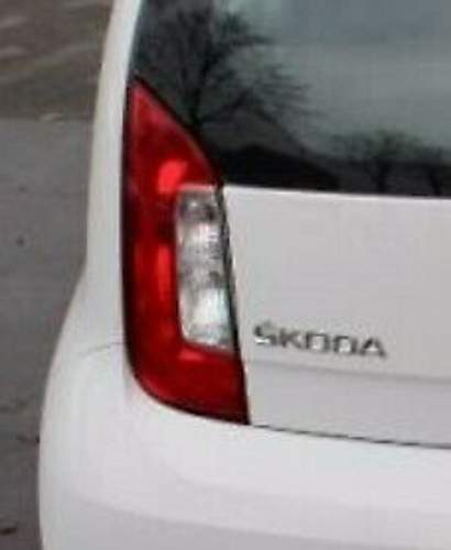

Wir haben meiner Frau einen Up! bestellt. In einem anderen Forum bin ich zufällig auf die Leuchten vom Skoda Citigo "Monte Carlo" gestoßen.
Weiß jemand ob diese bzw. generell die Rückleuchten von einem Citigo kompatibel zu einem Up! sind?
Danke für Eure Hilfe.

Im up! Forum schreiben sie das die Rückleuchten vom Skoda nicht passen!
Stimmt nicht
up! <-> citigo geht
UP! mit Citigo Leuchten
Schönes Bild. Wie sieht es von der Seite aus mit der besagten Kante, welche auftreten kann?
Kann es sein, dass das Foto mittlerweile gelöscht wurde?
Hier nochmal aus dem Link.
Ok, habe ich mir eindrücklicher vorgestellt, den optischen Effekt. So müsste man wirklich zweimal hinschauen, um eine signifikante Veränderung zu bemerken. Bei Dunkelheit ok, dann hab ich halt eine Skoda-Lichtsignatur hinten. Hmm, also mir wäre das Geld zu schade für den Austausch.
Zitat aus dem Katalog: Die Rückleuchten wurden für Citigo entwickelt und da dieser eine andere Heckklappe besitzt haben die Rückleuchten beim UP! eine leichte Kante siehe Bilder. Beim Citigo nicht!!
Fotos aus dem Katalog?
die vom Mii passen auf jeden Fall nicht, weil die untere Aussenecke nicht gerundet ist.
Der Falz ist bein Mii und Citigo eher ein waagrechter Rücksprung der Oberfläche.
Genau wie der Rücksprung der Heckklappe.
Da der nur sehr gering ist, kann man in den Spalt kaum sehen. Vermutlich gar nicht, weil die Materialstärke der Glasscheibe dazukommt.
