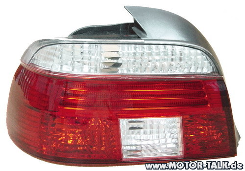

ich hab letztens bei ebay Facelift Rückleuchten (mit CELIS Lichtleitertechnik) gesehen. Meine Frage ist was ich dabei beachten muss?? Da ein händler schreibt: das er ein "Steuergerät " mit verkauft da es dazu notwendig ist ???Und die anderen händler schreiben das nicht rein , jetzt weiß ich nicht was ich tun soll?
Habt ihr damit selber schon mal umgerüstet ?? Wenn ja würde es mich freuen wenn ihr es mir schreiben würdet!!
Das sind die Rückleuchten die ich mir holen will
MfG

ohne die "Steuergeräte" flackern" die LED´s. Lies auch mal hier .

nee das sind andere, an Stelle der CELIS sind da sichtbare LED´s.
Der BC gibt die Meldung das die Lampen hinten defekt sind obwohl alle in Ordnung sind, dann kann es pasieren das die Nebelscheinwerfer an gehen oder was immer passierte beim Test, beim blinken hat es anfangs ein paar mal schnell geblinkt und danach wieder normal wenn ich (erst nach ein paar Minuten) wieder geblinkt habe wiederholte sich das Phenomen 🙂. Hoffe du kannst mir da weiterhelfen, die gefallen mir halt einfach besser als CELIS, aber ist geschmacksache.

ich lehne mich jetzt mal sehr sehr weit aus dem Fenster, da ich keinerlei Informationen von dem Heckleuchtentyp /-hersteller, Foto´s oder gar einen Anschlußplan von diesem habe, ich aber davon ausgehe:
- das der Leuchtenhersteller einen Lastwiderstand zur Simulation einer Glühlampe in der Heckleuchte verbaut hat,
- das der Leuchtenhersteller einen Kondensator parallel zu den LED´s verbaut hat, um das Pulsen von dem LCM abzufangen.
Somit bliebe eigentlich leider nur ein klassischer Falschanschluß/Defekt der Heckleuchten übrig, welches die von Dir benannte BC Fehlermeldungen erklären lassen.

HI, ja so ein widerstand ist dran zwischen dem LED + und - Kabel und auf der Platine sind zwischen den LED,s kleine widerstände oder sind das Kondensatoren wie sieht ein Kondensator aus? aber ich weis nicht was ich da falsch gemacht habe die Stecker kann man ja nur richtig rum zusammenstecken.
Kannst Du mir vieleicht erklären wie ich mit dem Multimeter rausbekommen kann was ich für einen Widerstand brauche um einen neuen an zu löten?

Sorry, ich habe bisher noch keinen Heckleuchten Nachbau gesehen der im Dunkeln an das Original von Hella herankommt.
Eigentlich möchte man ja gerade diesen CELIS Look haben, und genau dieser Look zeigt sich erst nach dem einschalten der Beleuchtung. Wie ich schon mal an anderer Stelle erwähnte sieht es wirklich, für meinen Geschmack, super billig aus, wenn zwischen den angedeuteten CELIS Streifen die altbekannten Glühlampen durchleuchten.
