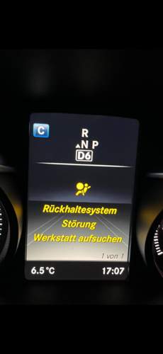

ich bin gestern mit meinem W205 (C180 Baujahr 04/14 mit 125.000 km) eine Strecke von ca. 80 km gefahren ohne irgendwelche Probleme.
Nach einem Tankstopp (ca.5-10 min) wollte ich weiter fahren und plötzlich zeigte der Bordcomputer 4 Störungen an - alle Assistenzsysteme die das Auto hat waren ausgefallen.
Ich habe die Fahrt fortgesetzt und da die Meldungen nicht verschwanden dann zuhause die Batterie für ein paar Minuten abgeklemmt da ich bei meinem W204 gern mal ähnliche Probleme hatte.
Das abklemmen der Batterie brachte teilweise Erfolg insofern alle Meldungen wieder verschwunden sind bis auf die Störung „Rückhaltesystem Störung Werkstatt aufsuchen“.
Hat da irgendjemand eine Idee oder einen Tipp für mich? Aktuell versuche ich eine Werkstatt zu finden die mir den Fehlerspeicher ausliest was sich aber gerade etwas schwierig gestaltet da man überall auf die Schnelle keine Zeit hat.

Eine genaue Diagnose kann dir leider nur das Auslesen mit Stardiagnose liefern.
Ein guter Freundlicher hat das in ein paar Minuten ausgelesen.
An unserem S204 lag die Störung Rückhaltesystem damals an einem durchgescheuertem Kabel vom Gurtschloss am Fahrersitz.

sehr oft ist die Sitzbelegungsmatte im Beifahrersitz die Ursache.
Eine Fehlerauslese und löschen kann aber auch dauerhaft Abhilfe schaffen denn wie Du geschrieben hast waren nach dem Tankstopp und Neustart mehrere Fehlermeldungen vorhanden die nach dem Batterie abklemmen weg waren.
So hast Du entweder eine Unterspannung oder Spannungsspitze beim starten gehabt.
Starterbatterie als Ursache für diese Meldungen wäre bei extremen Kurzstreckenfahrten möglich oder wenn die Batterie zu alt ist.

Also die Diagnose ist Airbagsteuergerät defekt und muss getauscht werden ca. 750€.
Zusätzlich steht nun auch noch die Meldung an „Aktive Motorhaube Störung“ hängt aber wohl damit zusammen.
Hatte letztens den gleichen Fehler bei unterspannung selber produziert.
Airbag SG neu codiert und gut ist.
