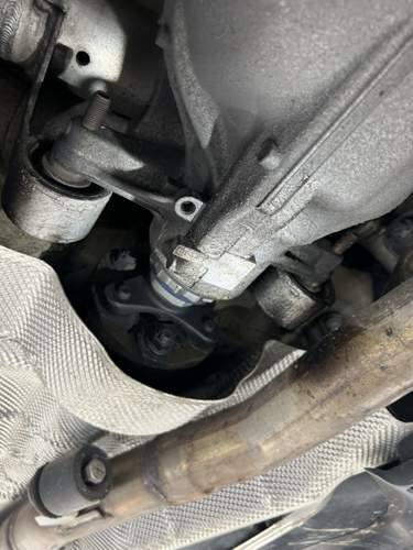

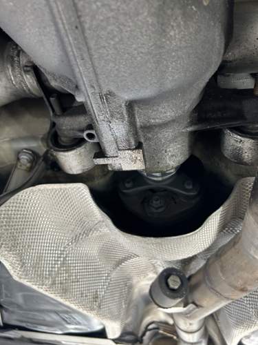

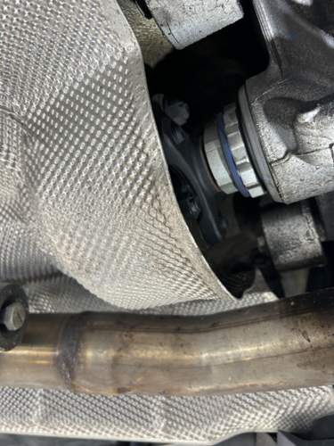

Wie auch bereits hier von einigen erwähnt, sind laut TÜV Techniker die Bremsen inkl. Scheiben in Ordnung und in gutem Zustand. Auf der Hebebühne wurde festgestellt, dass beim Differential leicht Öl austritt (anbei Bilder) und ich soll das vom Händler machen lassen.
Jetzt überlege ich dem Händler zu schreiben, dass er die Mängel mit dem Panoramadach, das Schleifen der Bremse hinten Links und die Vibrationen bei Autobahngeschwindigkeit und das Differential beheben soll und eine Gutschrift für die falsche Anzahl an Vorbesitzer, die mir bereits angeboten wurde, zu zahlen und dann wäre ich zufrieden.

Ich denke du solltest trotzdem in die Historie und den Fehlerspeicher schauen.
Diff Öl Austritt ist auch normal, das bekommt jeder G31 mit diesem Diff vermute ich...gut wenn das unter Garantie auftritt. Daher auch Historie: Schauen ob die Hardy gemacht wurde, das mit der alten Hardy zusammen bauen macht keinen Sinn. Da solltest du ggf. in den sauren Apfel beißen und die selber zahlen.
@basti313 schrieb am 5. Juli 2024 um 09:09:38 Uhr:
