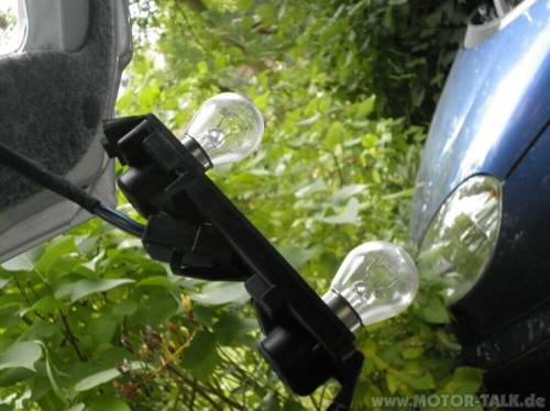

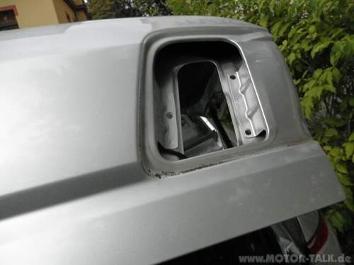

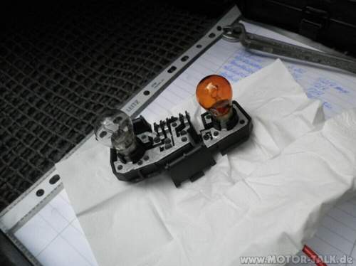

So, ich hab mal den ganzen Krimskrams ausgebaut und gereinigt.
Viel war nicht zu säubern. Das Grün was von außen zu sehen war, befand sich nur unter den Gummidichtungen.
Die Glühlampen für den Rückfahrscheinwerfer und die Nebelschlussleuchte waren unsachgemäß eingebaut und mit Fettfingern übersät.
Also gab es neue und die alten sind in meinen Fundus gewandert und werden gereinigt.
In den Blickleuchten waren Überreste von der orangen Beschichtung zu finden. Leuchten mit Druckluft ausgeblasen, die Kontakte mit Polfett behandelt und die Gummis mit Silikonfett bestrichen.
Lack gereinigt und versiegelt und alles wieder zusammen gebaut.
Ob das nun den Erfolg bringt wage ich zu bezweifeln, aber ein Versuch ist es wert und hübsch sauber ist nun auch alles wieder.

Was mich aber gewundert hat, dass am B2-Omega so wenig Lampenfassungen verbaut sind:
2 PY21W orange für die Blinker
2 P21W für Rückfahrlicht
1 P21W für Nebelschlusslicht
2 P21/5W Bilux für Rück- und Bremslicht
