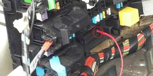

habe ein problem mit meinen Rückfahrscheinwerfer auf der Fahrerseite.
Als ich ein Relais an der linken Seite (Fahrerseite), wegen einer Zubehör Einparkhilfe zwischenschalten wollte, blieb der linke ohne Funktion, während der rechte funktioniert.
Als ich mit der Prüflampe das Kabel des Rückfahrscheinwerfers hinter dem REC mit Masse kontrolliert habe, kam keine Spannung an. Alle anderen Birnen in der der Lampe jedoch funktionieren.
Im REC gibt es dazu keine Sicherung, nur eine vorne, kann mir aber nicht vorstellen, dass diese einzeln absichert.
Kann mir einer diesbezüglich helfen?
Besten Dank im voraus!

Du könntest probeweise auf 86 das Kabel vom Rückfahrscheinwerfer abnehmen, und dort auch mal Dauerplus draufgeben. Wenn es dann auch nicht funktioniert, hast du dir dein PDC wohl zerschossen.
Ob du das Signal vom Rückfahrscheinwerfer direkt am REC oder am Scheinwerfer abnimmst ist doch dabei egal! Wichtig wäre auch, ob das Relais überhaupt in Ordnung ist! Ich habe das auch so geschaltet und es tut seit 3 Jahren jetzt seinen Dienst ohne Probleme!
Man kann ja mit 86 und 85 anfangen, um zu testen, ob das Relais überhaupt anzieht beim Einlegen des Rückwärtsganges!

Nein, PWM ist nur beim Licht zu finden! Ich habe meinen Strom vom REC abgezweigt. Da ist mittig unten ein Steckplatz, ähnlich der OBD Buchse.
Rec-anschluss-12-volt

Bin auf die Lösung gekommen!
Da ich das Steuergerät direkt neben den REC und unter dem Hauptkabelstrang plaziert habe, bekam dieses vermutlich Störungen.
Nun habe ich das Steuergerät unter der Rückleuchte in einem Art "Loch" eingelegt und funktioniert tadellos!
