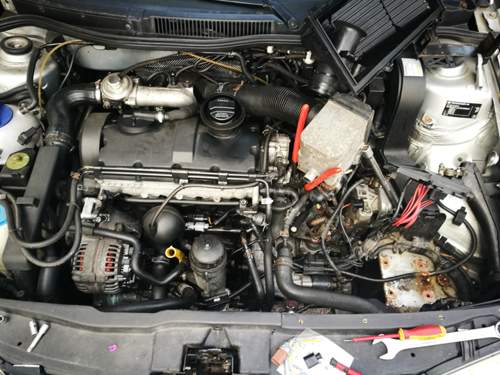

Ich hab das 6-Gang DRW-Getriebe, wo die Position des Sensors mit SW 22, an einer schwer zugäglichen Stelle liegt, zudem ich noch eine Standheizung verbaut habe.
Die neuen Kabel mit Gefühl & Geduld umgesteckt ohne zu löten.
Ausbau vom Luftfiterkasten, Batterie und dessen Halteboden, (Standheizung), unumgäglich...
Egal...ich habs in ca. 6h geschaft, mit viel Geduld und hin und her Schrauberei, die Lichter wieder leuchten gebracht.

Am Bild ist der Sensor von Freundlichen zu sehen, zu erkennen an der Teilenummer mit dem "D" am Ende, dieser passte NICHT !!!
Ein Bild von dem "Noname-Sensor" der dann wirklich gut war, kommt noch.
