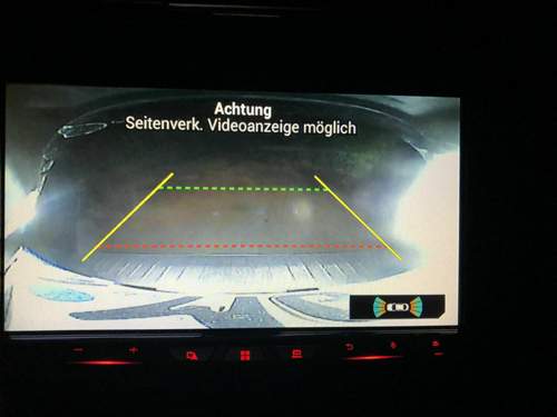

Ich habe mich inzwischen schon mehrfach über die technische Umsetzung bei meinem Passat geärgert.
Versuche ich rückwärts, nachts, in eine Parklücke zu fahren, dann geht das trotz Kamera nur im Blindflug.
Die Rücklichtlampen bringen nicht annähernd ausreichend Licht, das man im Kamerabild etwas erkennen könnte.
Ist dies ein allgemeines Problem oder hat da vielleicht jemand eine sinnvolle Lösung 😕

Ich werde erst mal an der Kamera testen, ob man die nicht abschatten kann, damit sie nicht
von Streulicht geblendet wird. Ausreichend Licht ist ja im Prinzip vorhanden. Nur wird die
Kamera durch die Blendung gezwungen anzudunkeln.

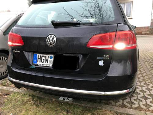

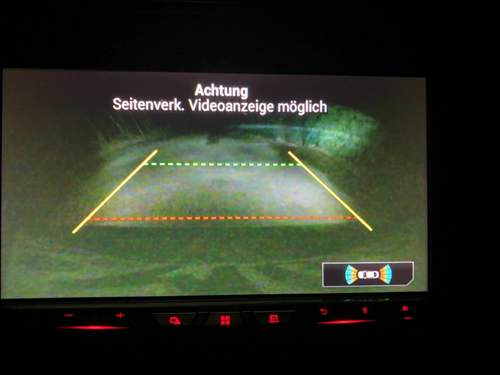

So ich habe mal Bilder gemacht. Mit zwei Handys einmal IPhone Bild 1-5 und einmal Huawei Bild 6-9.
Es sind LEDs. Ich habe bis auf Rücklichter und Blinker alles auf led umgerüstet.
Edit: Bilder vom Hauptscheinwerfer und Nebelscheinwerfer sind im Profil. Hier sind die h7 und h8 durch LED ersetzt worden.

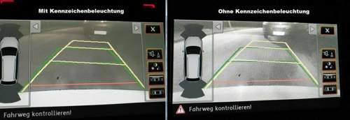

Ich hab die Serienmässigen LED Rücklichter, zwar nen blaues Auto aber ne VA Schiene drauf und kann super sehen, auch mit LED Kennzeichenleuchten.
Kommts denn mehr von den Leuchten, oder der Stossstange? Klar, schwarz auf Schneeweiss ist ein Nogo. Wie wärs wenn mit ner matten Klarsichtfolie?
Vieleicht brauchst nicht mal die ganze Folie drauf kleben, könnte schon reichen nen schmalen Streifen an den Kennzeichenleuchten zu befestigen? Oder an der Fahrzeugseite der Stoßstange? Oder nen dünnen Gummistreifen einseitig unter die Kennzeichenleuchten, damit der Strahlwinkel sich verändert?
Danke für deine Mühe, aber ein Austausch gegen nicht zugelassene Leuchtmitte in den Rücklichtern kommt für mich nicht in Frage.

Dass hatte ich bisher nicht getestet, ob die Blendung bereits durch die Kennzeichenleuchten selbst,
oder erst durch die Rückstrahlung an der Stroßstangenfläche auftritt. Ich vermute hier aber letzteres,
da wie gesagt diese Verdunklung bei Regen noch mal verstärkt wird und ich dann wirklich nichts mehr sehen kann.
Die Helligkeit der Kennzeichenleuchten ist für mein Gefühl auch völig überzogen.
Man sieht von weitem bereits, wie an zwei Stellen ein grell weißer Lichtpunkt am Kennzeichen entsteht.
Original wäre da sogar noch denkbar, auf nicht LED-Kennteichenleuchten zurückzugreifen.
Per VCDS ließe sich das auch einfach umsetzen, wenn ein Abschatten der Kamera nicht möglich sein sollte.
Im Moment sieht das Heck eher so aus, als hätte man selber gebastelt, weil das Kennzeichenlicht einfach nur unnatürlich wirkt.

So, nachdem ich mir das jetzt noch mal im Dunkeln habe angesehen, meine ich, das Problem
läst sich dadurch beheben, dass ich das Sichtfeld der Kamera etwas einschränkte.
Die Kamera erfaßt etwa 8cm in der Tiefe von der Stoßstange, wovon ich aber keinen wirklichen
Nutzen habe. Blende ich die Stoßstange aus, wird sofort das Kamerabild besser.

Hier nun noch meine Lösung mit vorerst zufriedenstellendem Ergebnis 🙂
Das Video-Bild ist nun brauchbar, die Blendung ist ausgeblendet 😎
