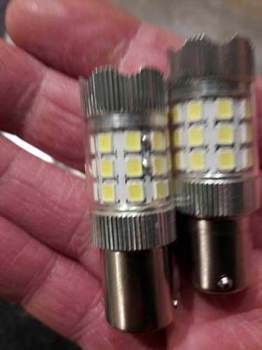

Ja vielleicht wird ja auch zu den 1600lm gegriffen wenn man da keinen schweißerschirm braucht 😁

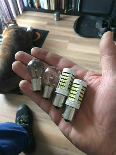

So, gestern mal die 1600 lm verbaut.
Sind gar nicht sooooooo hell.
Von der Verarbeitung sehen die auf den ersten Blick ganz gut aus. Lampenkontrolle spricht auch nicht an.
Holger
20180226-200634neu
20180226-200651neu
20180226-174823neu

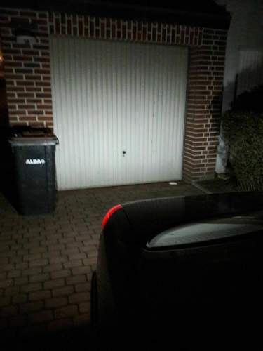

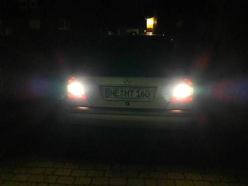

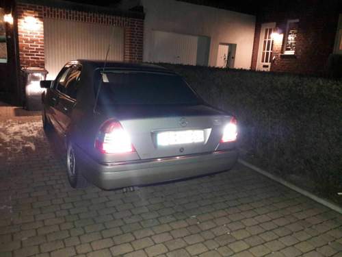

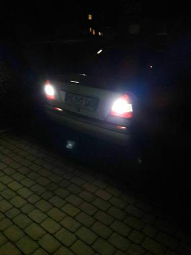

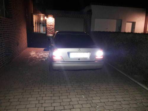

Fotos in Aktion, und ohne Blitz, wären gut.
Jo,
ich wollt gestern Abend den Wagen aber nicht mehr anschmeißen um umdrehen nur damit er an die Wand strahlt.
Werd heut Abend noch ein Foto machen, entweder auf der Straße oder rückwärtig gegen das Garagentor...oder beides.
So, jetzt besser?
20180227-200834neu
20180227-200740neu
20180227-200748neu
Also, mir machen die schon einen recht helleren Eindruck. Vor dem Garagentor sieht man es ja deutlich.
Werde mich dann auch für SMD entscheiden. Macht ja schon Sinn. 😁
Ja, die machen schon gut hell. Werde die drinlassen.

Ich habe gestern die 1600lm - LED's eingebaut und frage mich, weshalb ich das nicht längst gemacht habe. Endlich sieht man auch bei Nässe den Bordstein und kann rückwärtig alles erkennen.
Allerdings stören die Dinger auch den Radioempfang.... - so lange sie das aber nur beim Rückwärtsfahren tun, ist mir das herzlich egal...
