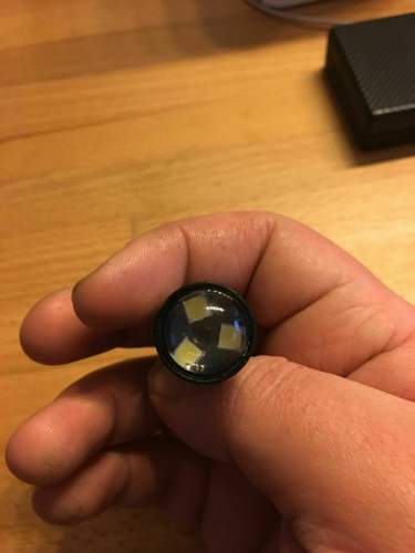

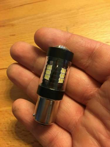

Heute kam das erste Paar.
Das sind die 21W Leuchten mit 900lm.
Ich warte für die Leucht-Tests noch auf das andere Paar.
Von der Verarbeitung finde ich die nicht schlecht.

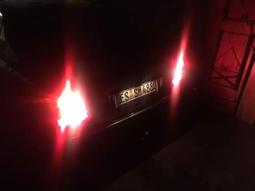

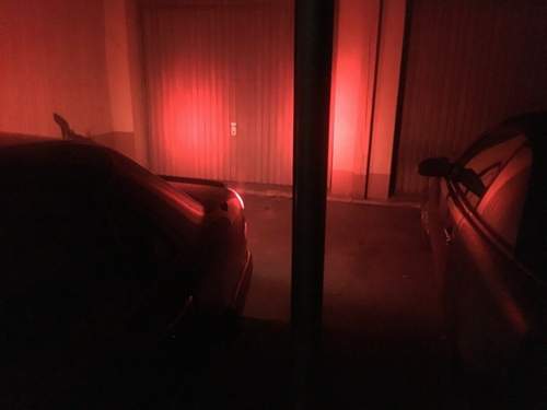

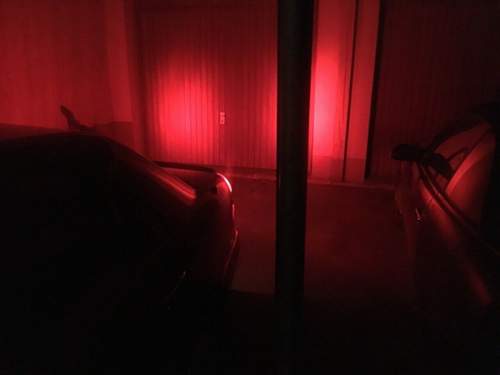

Also ich habe die neuen 21W LED Birnen mit 900lm drin. Ich bin wirklich begeistert. Meine Frau sagte nur „Boah...“.
Die leuchten echt um einiges heller aus als die Standard 21 Watt Birnen. Tragen aber nicht zu sehr auf. Eigentlich recht angenehm, aber deutlich heller.
Auf den Bildern sieht man: 1 = Ohne Rückfahrlicht, 2 = alte Birne, 3 = alte Birne, 4= neue LED Lampe, 5 = neue LED Lampe.
Es sind die Birnen von EBay, hier der Link: KLICK
Ich bin mal gespannt auf die 1600lm Birnen. Die könnten echt ne Nummer zu heftig sein.
