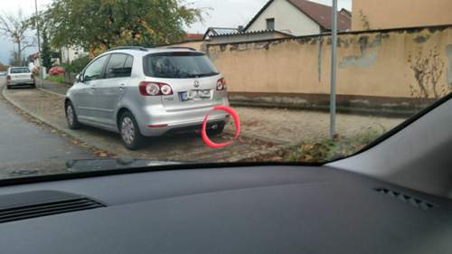

Man kann das auch so machen wie einer meiner Nachbarn..... siehe Bild.....
Der ist auch der Meinung nichts zu sehen.....
