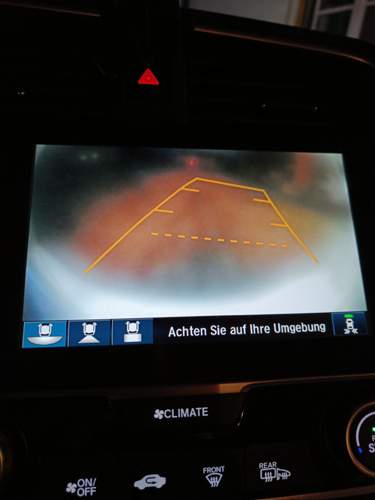

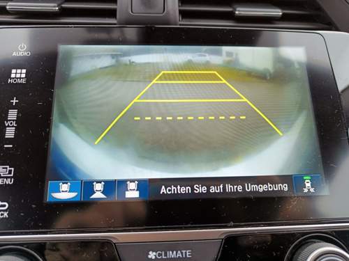

seit einigen Tagen ist die Qualität der Rückfahrkamera richtig schlecht. Ich dachte eigentlich, dass die Linse vielleicht innen vereist war in den letzten Tagen, da es doch lange schön kalt war. Aber seit gestern haben wir Plus-Grade und das Bild sieht folgendermaßen aus.
Außen ist die Linse sauber, also am Schmutz liegt es nicht...
Kann man da was dagegen machen?
Die Qualtiät war nie richtig gut, aber aktuell erkennt man eigentlich gar nichts...

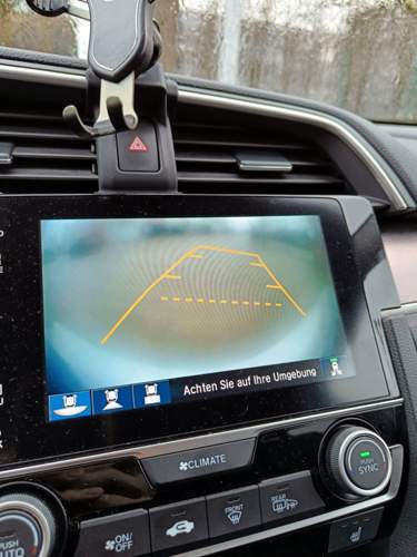

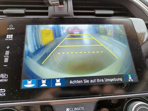

Das Bild meiner Kamera sieht bei nassem Wetter so aus, allerdings frisch fürs Foto abgeputzt. Da muss auf jeden Fall eine neue her.

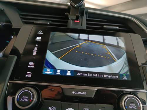

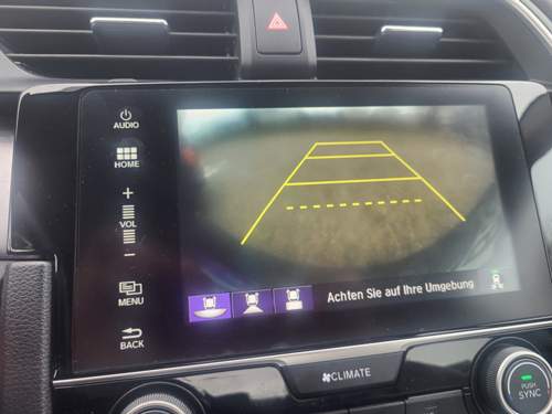

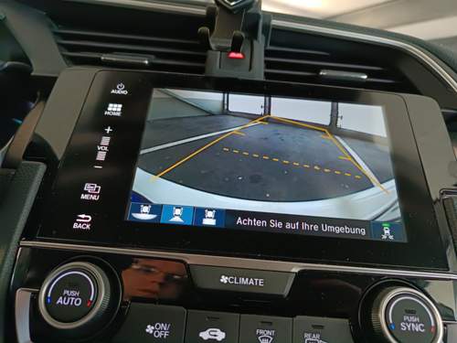

Ich habe jetzt seit kurzem die "teure" China-Aftermarket Rückfahrkamera von WXZOS eingebaut. Silvac hatte leider recht, die Bildqualität hat sich nicht gebessert. Ich glaube die Bildqalität ist sogar einen Hauch schlechter als die der Originalkamera.
Von den auswählbaren Blickwinkel her funktionieren nur noch Wide View und Normal View. Der Top Down View funktioniert nicht mehr. Also wem das wichtig ist, der kauft sich lieber keinen billigen Nachbau aus China.
Achja das Display der Head Unit bleibt beim Einlegen des Rückwärtsgang ganz selten mal schwarz, aber das Problem hatte ich mit der originalen Kamera auch immer mal wieder.

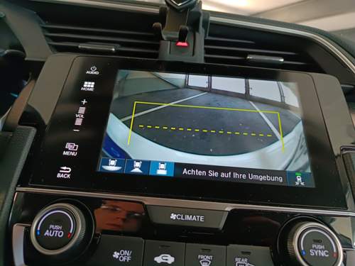

Wide View
Normal View
Top Down View

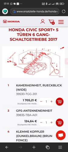

Meine Kamera ist jetzt plötzlich auch durch und ist nur noch verschwommen. Habe soeben spaßeshalber nach original Teile geschaut. Was den Preis angeht haben die noch alle? Oder sehe ich da was falsch xD
1000050424
Krank....
Hahaha den Preis einer 8k Kamera aus 2025 verlangen, aber Bildqualität einer 240p Kamera aus 2005 liefern. Genau mein Humor Honda 😁
Aber nein, auch wenn Honda uns Europäer bei Teilepreisen schröpft, ich denke dass das ein Fehler ist, wenn du dir nicht die originale oder ein Ersatzteil aus den USA bestellen willst, frag doch mal bei deinem Honda Händler, so teuer kann das Ding nicht sein.

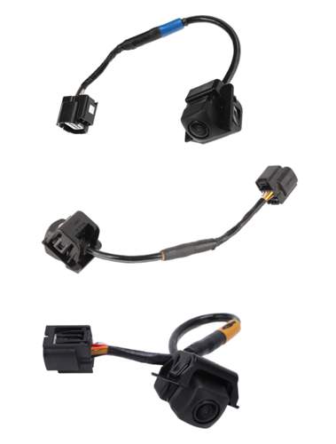

Mit der Teilenummer findet man den Ersatz für 40euro bei Amazon. Hab mir eins bestellt und schaue dann gleich ob das so hinhaut
Genau durch Amazongebühren und Händlermarge 40 Euro bei Amazon oder ca. 15€ bei AliExpress/Temu etc.

Was ich interessant finde ist, das bei Ali es gleiche Kamera mit 6 und 8 Pins gibt. Vielleicht ist es auch dafür verantwortlich das ein oder andere Modi der Kamera nicht mehr geht?!
