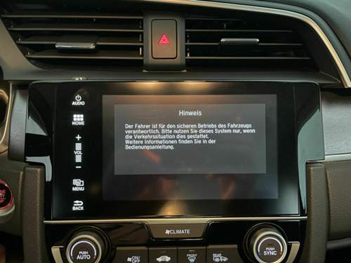

der Bildschirm der Rückfahrkamera bleibt schwarz ! Kamera defekt ?
Hat jemand ähnliche Erfahrungen ?

Ist ein bekanntes Problem bei Honda. Gibt ein Systemupdate dann ist das Problem behoben. Hatte das auch. Bis dahin kann ich dir den Tip geben 10 Sekunden die Powertaste am Radio zu drücken. Wenn er dann nach Neustart fragt ja antippen. Danach sollte bis zum nächsten Hänger wieder alles gehen. Nach dem Update ist das Problem aber Geschichte. ;)

Wie gesagt fahrt zum Händler das Problem ist bekannt. Der spielt ein Softwareupdate auf was 20 Minuten dauert und danach tut alles wie es soll und stürzt nicht mehr ab.

Das hatte ich neulich (vor ein paar Wochen) auch. Es ging nichts mehr. Beim einschalten der Zündung startete das Radio und auf dem Display konnte man nichtmal mehr den sicherheitshinweis bestätigen - der Button zum bestätigen wurde nicht mehr angezeigt… das Radio ließ sich auch nicht mehr manuell ausschalten… (meine) Lösung war: Batterie kurz abgeklemmt. Danach ging alles wieder problemlos! Seither/bisher kein Ausfall mehr.

Sicherung ziehen müßte doch ebenfalls ausreichen
Macht die Batterie wirklich mal 15 Minuten ab. Bevor dann wieder angeklemmt wird einmal die Plus und Minusklemme aneinander halten um das System komplett Stromlos zu machen. Natürlich im abgeklemmten Zustand sonst knallt es. Ich hatte seit 3 1/2 Wochen keine Probleme mehr.
