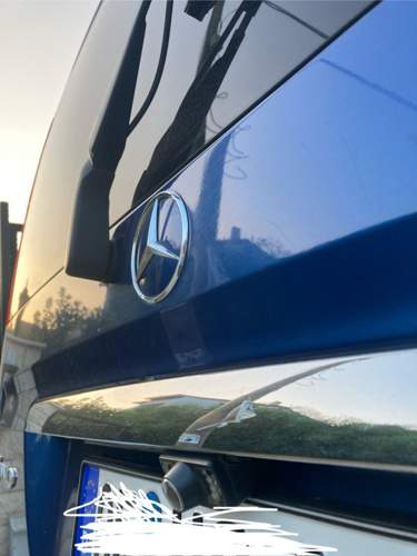

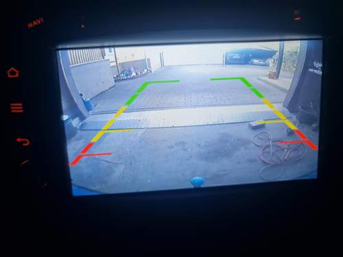

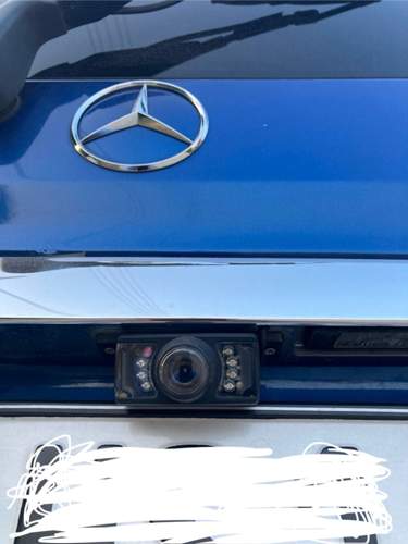

Ich habe eine Funkkamera unter die Chromleiste befestigt unmittelbar neben der linken Kennzeichenleuchte. Es gibt welche, deren Aufbau exakt für diese Stelle geeignet sind. Dadurch steht sie nicht heraus. Strom kommt vom Rückfahrlicht. Als Monitor dient das Android Radio. Alles Perfekt. Bei schlechtem Wetter und Lichtverhältnissen nicht ganz so klares Bild aber damit kann man Leben. Ich kann mal schauen ob ich bei Amazon noch die Bestellung finde falls das interessiert
Darüber würde ich mich freuen. Man kann den Bewertungen auf Amazon nicht (mehr) trauen.
Ich hatte unten die eingebaut. Durfte ich bei zwei TÜV Prüfstellen wieder ausbauen, da zum einen die halbe Kennzeichenleuchte verdeckt ist und zum anderen kein E-Prüfzeichen drauf ist.
Egal was Du einbaust, setz sie separat hin das der TÜV nicht meckern kann.

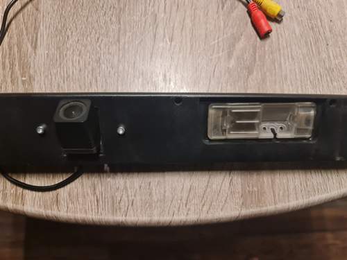

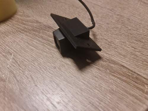

Seit letzter Woche habe ich die Kamera in der Griffleiste drin und mir eine Halteplatte mit dem 3D Drucker konstruiert.
Der Stein mit Spraydose simuliert die AHK, ist auch komplett sichtbar.

Kannst Du bei deiner Lösung mit der Halteplatte den Winkel der Kamera einstellen?
@Vito111
Nein der Winkel ist fest. Ich hatte einige Probedrucke gemacht und probiert. 35 Grad Schräge war gerade so grenzwertig und mir zu wenig. Also bin ich auf 38 Grad hoch, das passte optimal.
Verwendet habe ich eine 23x23mm NoName Kamera mit 170 Grad Winkel für 13,-€. Bild ist gut, kein HD aber was solls, und im Dunkeln auch vollkommen ausreichend.
Sollte sie mal kaputt gehen ist sie auf der Halteplatte 1:1 austauschbar.

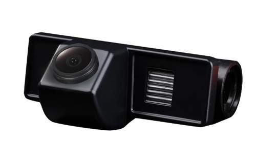

Ich glaube, dass ich eine richtig gute Kamera gefunden habe.
https://www.amazon.de/.../ref=ox_sc_act_image_1?...
Die Frage ist nur, ob man das so montiert bekommt?

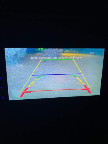

Hättest Du noch ein Foto, wie es auf deinem Bildschirm aussieht?
Das ist die Nachtsicht. Morgen mach ich mal eine Aufnahme bei Tageslicht, die ist dann deutlich besser.

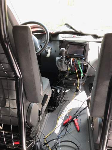

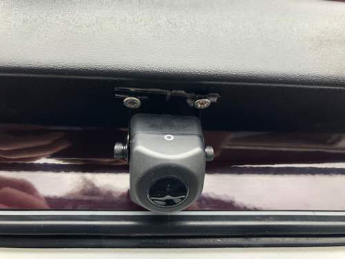

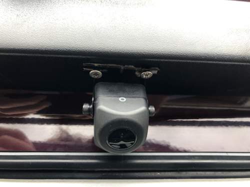

Ich habe bie mir eingebaut:
- Pioneer ND-BC8, aktuell gibt es die ND-BC9 (
- Pioneer AVH Z3100DAB (mit Carplay, AndroidAuto)
Für den Weg habe ich den Himmel abgebaut und bei der Gelegenheit gedämmt, isoliert, Leuchten nachgerüstet und das Videosignal vom Radio bis in den Kofferraumdeckel verlegt.
Vorgehen:
-Heckklappenabdeckung von innen demontieren, vorsichtig die Schutzfolie lösen (Fön und Hitze), Kabeldurchführung durch Kunststoff am Kennzeichenhalter gebohrt. Kamera von außen montiert und mit SikaFlex 221 aus dem Marinebedarf abgedichtet, Leeres Schraubloch im Blech gesucht, Kabel hier durchgeführt.
- Kabel durch die gummierte Kabelführung rechts oben gezogen und dann ins Fahrzeug gelegt. Strom über die Rückleuchten genommen.
- Kabel bis in den Fond über die Decke geführt und im Beifahrerfußraum unbenötigtes Kabel verstaut. Bei der Gelegenheit ein USB und AUX Kabel aus dem Fußraum zum Radio-Schacht geführt. Hier eine neue DIN Blende für Doppel DIN Radio eingesetzt. Dort wird dann alles angeschlossen.
- Ich erinnere mich leider nicht mehr wo ich das Signal für die Erkennung des Rückwärtsgangs und die automatische Quellenumschaltung angelegt habe. Ich glaube unter dem Schaltsack ist links unten ein kleiner Taster da kam dann das Signal drauf?
- einige Radios haben zwei Eingänge, man könnte also auch im Frontbereich eine Kamera einsetzen und dafür ggf. ebenfalls die Kabel legen.
