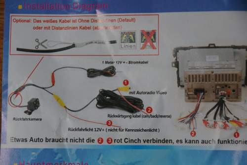

Ich bin dabei eine Rückfahrkamera zu installieren. Ich frage mich, wo ich 12 v herbekomme.
Die 12 V Steckdose hinten hat Dauerstrom von ca. 5 V bei ausgeschaltetem Motor. die ist auch totgelegt.
Dann: wo bekomme ich strom für Rückwärtsgang her?
Vielleicht hat ja jemand, der Durchblick hat Lust zu antworten.
LG, Harm

Strom bekommst du vom Rückfahrlicht.
Und 5V sind Spannung, kein Strom! Wenn da dauerhaft 5V anliegen, ist etwas faul.

Wenn der Rückwärtsgang eingelegt wird, leuchten links und rechts so weiße Dinger. Vielleicht daher?
So ne Kamera bekommt kein Dauerstrom, sonst hättest ja ständig das hintere Bild auf dem Display. Du musst den Rückfahrscheinwerfer anzapfen, so geht die amera erst an wenn der Rückwertsgang eingelegt wird.
Ich hab den Strom vom rechten Rückwärtslicht genommen. Wenn der Rückwärtsgang eingelegt wird, wird die Kamera mit Strom versorgt.
jap hinten rechts das Rückfahrlicht nehmen...hoff du hast keine Funkkamera genommen. die sind kacke. habe mir ein richtiges Kabel nach vorne gezogen. Für ein viel besseres Bild empfehle ich noch ein Relais dazwischen zu bauen wo du direkt auf die 12V Dose abgreifst, statt 12 V direkt vom Rückfahrlicht zu nehmen. Das Rückfahrlicht soll nur das Relais schalten.

Je nachdem welches Auto man hat schon.Es ist keine stabile Verbindung. Bei meinem klappte es sehr schlecht oder garnicht.Beim Viano auch sau einfach zu verlegen das Kabel über die Türdichtungen oben. Aber jo...ich bin halt kein Knauper ??

ich habe mir hier diese genommen:
https://www.ebay.de/itm/354714834065
es ist auch ein funksender dabei, aber wie gesagt. ich hatte damit sehr schlechten empfang bzw. qualität kacke.
ein sender war nähe heckscheibenwischermotor versteckt, der andre hinterm radio.
hab mir aber ein kabel gezogen, was viel besser ist.
Grund für hier diese kamera war, man kann sie beim viano sehr schön unter der chromleiste montieren.
hab mit meinem 3d drucker mir noch keile gedruckt um es etwas schräger zu bekommen.
