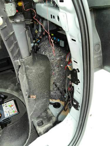

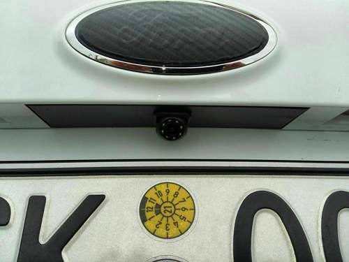

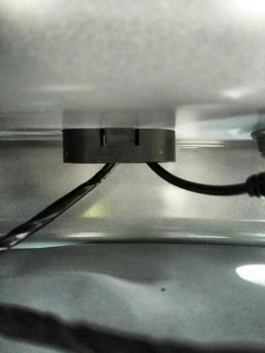

Ich hatte ja versprochen mal einen kleinen Bericht zum Einbau "meiner" Rückfahrkamera zu erstellen. Hier ist er:
Zunächst habe ich, wie 24 adonis und hucky0611 schon geschrieben haben, einmal das Sync-Radio-Navi-Display ausgebaut.
Dazu musste zunächst das Lochgitter auf der Oberseite des Armaturenbretts entfernt werden. Das geht, wenn man einmal weis wie es geht, total einfach. Mit entsprechenden Kunststoff-Werkzeugen (die kennt Ihr wohl vermutlich alle) muss man das Teil ca. in der Mitte links und rechts anheben und vorsichtig (Kunststoffnasen und -halter) rund etwas nach oben biegen. Dann kann es auch schon abgehoben werden. Dabei hängt es noch unter dem Kunststoffteil, welches sich über dem optional verbauten Center-Lautsprecher befindet fest. Das lässt sich aber auch vorsichtig nach oben anheben (bitte nicht abbrechen).
Danach sieht man (bei meinem Auto) 2 Torx-Schrauben, welche die Abdeckung halten. Diese lösen und das Teil mit einem Kunststoffwerkzeug an den Haltepunkten aushebeln. Das Kabel für die Beleuchtung des CD-Einschubes abziehen (wie alle Stecker geclipst) und das Teil ist lose.
Die Abdeckung mit den Lüftungsverstellern und dem Radiobedienteil lässt sich senkrecht nach oben hochziehen. Dabei muss zusätzlich noch mit einem Kunststoffwerkzeug an der Kante unterhalb der Radiobedienung (ca. 4-5 cm von links und rechts) gehebelt werden. Dann noch das Kabel für die Bedienung des Radios abziehen (ebenfalls geclipst).
Das SYNC selbst ist dann mit 4 Torx-Schrauben befestigt. Drei Kabel stecken hinten im Gerät. Bilder dazu gibt es hier ja schon.
Im Kabelbaum vom SYNC waren bei mir die Kabel (braun/violett und weiß/grün) vorhanden. Leider endeten diese im Stecker unter dem Schalt-Wähl-Hebel in der Mittelkonsole auf der Fahrerseite.
Ich habe dann das Video-Kabel wie folgt verlegt:
Von der Kofferraumklappe über die Kabeldurchführung rechts an der Heckklappe ins Dach, von dort aus runter zum hinteren rechten Seitenteil (Verkleidung im Kofferraum ca. 2/3 lösen). An der hinteren Tür die halb runde Verkleidung des Einstieges entfernt und das Kabel (ohne Videostecker auf dieser Seite) mit einen festen langen Draht bis nach vorne in den Fußraum auf der Beifahrerseite gezogen. Von dort aus ist es nicht mehr weit bis zum SYNC (Man kann da schon von oben an den Sicherungen und hinterm Handschufach vorbei, fast hinschauen).
Die beiden Kabel (braun/violett und weiß/grün) am Sync-Stecker habe ich in ca. 4-5 cm Entfernung zum Stecker abisoliert. Dabei habe ich die Kabel nicht durchtrennt, sondern wirklich nur auf 3-4 mm Länge abisoliert! Video- Plus (+) habe ich dann ans braun/violette Kabel und Video-Minus (-) habe ich ans weiß/grüne Kabel angelötet. Alles gut isoliert und in umgekehrter Reihenfolge wieder zusammengebaut.
*Für die Experten: Wenn Ihr passende Pins für den SYNC-Stecker habt, lässt der sich ganz leicht auseinandernehmen. An einer Seite sind 2 Haltenasen, welche mit einem sehr kleinen Schlitzdreher ausgehebelt werden können. Die Stecker-Kabel-Leiste lässt sich dann aus der Bügelhalterung herausziehen!*
Ich hatte aber leider keine Pins, daher die Lötvariante.
Wie auf den Fotos zu sehen ist, hat mein Facelift unter der geschwungenen Kunststoffabdeckung (zwischen den Rückfahrleuchten) eine perfekte Stelle für den Einbau der Kamera. Diese kann relativ leicht ausgebaut und entsprechend gebohrt werden. Dazu müssen allerdings die Rückfahrleuchten und die Kunststoffabdeckung ausgebaut werden. An den Rückfahrleuchten sind 2 "Schrauben". Eine normale und diese lange Kunststoffschraube. Beide lösen und die Leuchte heraushebeln. Die Kunststoffabdeckung ist mit 4 Muttern und Clipsen befestigt. Sie lässt sich nach dem Lösen der Muttern mit entsprechendem Kraftaufwand abnehmen. Vorsicht Clipse!
Alles in Allem habe ich schon einige Stunden mit dem Einbau der Rückfahrkamera zugebracht. Vor allem aber, weil ich nicht wusste, wo und ob evtl. schon Kabel liegen. Leider eben nicht! Egal! Sie ist nun drin, läuft aber natürlich noch nicht, da auch mein SYNC noch entsprechend programmiert werden muss!
