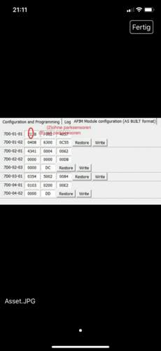

ich habe meiner Frau einen Kuga aus 11/2017 günstig gekauft.
Da er günstig war hat er natürlich keine Rückfahrkamera oder sogar Parksensoren.
Würde gerne eine Rückfahrkamera nachrüsten! Es ist ein Radio mit CD Fach und Applink verbaut (siehe Foto).
Ist das überhaupt möglich? Laut Konfigurator ist es mit diesem Radio möglich.
Habe auch schon hier im Forum recherchiert aber komme nicht weiter.
Danke euch im voraus

Das sind die Einstellung für die Kamera
7D0-01-01: x2xx xxxx xxxx ohne Park Sensoren
7D0-01-01: xBxx xxxx xxxx mit Park Sensoren

Das sind die von mir hier und in anderen Foren gefundenen übereinstimmenden Daten für meinen Kuga DM2 ST-Line für Start-/Ende-Bildschirm z.B. ST-Logo, Rückfahrkamerea und Klima-Steuerung.
Logos:
Modul: 7D0-02-01
xxxx x1xx xxxx
1=Standard (das sollte da stehen bei normalem blauen Ford-Logo)
B=ST Logo
C=RS Logo
D=GT Logo
8=Vignale
7=Shelby Mustang
Rückfahrkamera:
7d0-01-01 0B-- ---- ---- (mit Kamera) Parkpilot vorn und hinten C-max und Kuga
Klima auf Touch/-Display:
7D0-01-02: xxxx x3xxx xxxx - Klimabutton + Klima mit Sprachsteuerung
7D0-04-01: xxxx xxx0 xxxx - Zeigt die gewählte Temperatur auf dem Hauptscreen
Alle angaben ohne Gewähr und auf eigene Gefahr.
Sobald ich mein umschaltbares (China-) OBD2/ELM327-Modul mit USB-Kabel und eine erweitere Forscan-Lizenz heruntergeladen habe, werde ich das mal ausprobieren.
Ich schreibe dann mal, ob das alles geklappt hat, oder ob mein KUGAlein dann nicht mehr fährt! ;-)
Hi Leute!
So, jetzt ist auch mein ELM 327 / OBD II -Adapter mit Umschalter eingetroffen.
Ich habe mir die neueste Forscan-Sofware heruntergeladen und eine 1-Jahres-Lizenz erworben.
Also was soll ich sagen: bei mir hat alles super geklappt - und war echt easy!
Zuerst habe ich ein Backup des APIM-Moduls gemacht und dann die 3 Parameter für das Logo, die Klimasteuerung über das Display und vor allem, meine installierte Rückfahrkamera entsprechend der o.a. Daten geändert. Die Abstandswarnanzeige wird übrigens verkleinert im rechten oberen Bildabschnitt angezeigt.
Alles funktioniert einwandfrei!
Allen, die es auch probieren wollen - nur Mut - und viel Erfolg dabei!
Den Forscan-Machern und Allen, die hier helfen (insbesondere 24adonis) ein herzliches Dankeschön und weiter so!
