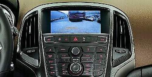

mein Astra J ST ist bestellt und wird hoffentlich Ende Juli geliefert. Die 900er Navi ist verbaut und das einzige was dem Wagen fehlt ist eine Rückfahrkamera.
Mein Händler hat mir gesagt das die Kamera vom Zafira Tourer eingebaut werden kann, habe mir auch schon mal die Anleitung organisiert. Bei der Verkabelung geht eine Leitung an der A Säule (neben den Pedalen) auf einen grossen Stecker (PIN 13) mit der Kabelfarbe gelb Violett.
Weiss jemand was für ein Signal dort anliegt, alles andere ist mir klar. nicht das der Astra dieses Signal nicht hat und es doch nicht klappt.

Hab mir von meinem FOH die Rückfahrkamera in den Kofferraumschalter einbauen lassen.
Sollte auch alles funktionieren.
Jetzt hat mein FOH die Fahrzeugsoftware ausgelesen und an Opel zum Programmieren geschickt.
Dann kam die Nachricht von Opel, dass die Kamera nicht programmiert werden kann, da das Fahrzeug
zum Produktionszeitpunkt nicht mit Kamera ausgestattet wurde und dies in der Software des Autos nicht
vorgesehen ist.
Obwohl von Opel vorher gesagt wurde, die Software müsse umprogrammiert werden, muss ich heute mein
Auto wieder zum FOH stellen und dieser baut die Kamera wieder aus.
Eigentlich sollte die Software umprogrammiert werden, damit sie die Kamera erkennt.
Das wars dann mit Rückfahrkamera!!! Schade.

Soll lt. FOH schon als Ersatzteil für Astra gedacht sein, aber erst ab MJ 2012.
Erst hies es, es würde bei allen Astras funktionieren mit einer Umprogrammierung von Opel.
Nach Einbau in meinem Astra hat mein FOH die ausgelesene Software an Opel geschickt und auf einmal konnte
Opel die Software für mein Auto nicht umprogrammieren.
Einbau und Anschluß der Kamera war alles schon fertig, jetzt konnte mein FOH die Kamera wieder ausbauen.
Bin mal gespannt ob ich für die Ein- und Ausbaukosten eine Rechnung bekomme.
Schon sehr merkmürdig von Opel.
Was mich nur wundert, im Zubehörkatalog steht nur, dass es ausschließlich für Fahrzeuge mit werkseitigem Navi ist.
Mein Navi ist werkseitig vorhanden gewesen und trotzdem funktioneirt es nicht.

wir bekommen imAugust unseren ST und dir Rückfahrkamera würde mich auch interessieren.
Wie passt das hier denn zu der Diskussion?
Rückfahrkamera-Set
Erweitern Sie das Parkpilot-System mit dieser neuen Rückfahrkamera und erfassen Sie alle Hindernisse hinter dem Wagen.
  • Versteckte Kamerainstallation im hinteren Türgriff
  • Kameraaufnahme erscheint auf integriertem Cockpit-Monitor
  • System schaltet sich automatisch ein beim Einlegen des Rückwärtsgangs
Bitte beachten: nur für Wagen mit werkseitig installiertem Navigationssystem. Nur in Verbindung mit Kabelsatz 13346076 verwendbar. Für Fahrzeuge ab Modelljahr 2012.
Katalog-Nr. 17 17 013
Teile-Nr. 13391275
Preis: € 173.00*
