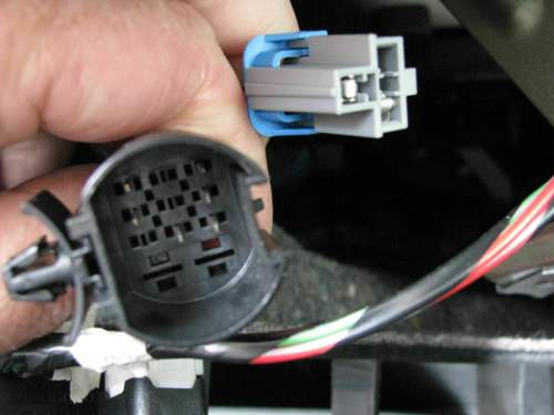

Rückfahrkamera vorbereitet -- ist es evtl. einer dieser Stecker?
Opel Astra J
ich will mir evtl. eine Rückfahrkamera nachrüsten lassen, im ST, Bj. 2015.
Das sollte beim FOH 500eu kosten.
Jetzt kam noch ein Anruf, daß es 230eu mehr kosten würde, wenn der Kabelbaum nicht vorbereitet ist und extra bestellt werden muß.
Der Stecker soll im Dachhimmel sein.
Ich habe nun selbst danach gesucht.
Im Himmel liegt nichts, aber dafür hinter der linken Seitenwand.
Da sind zwei Stecker frei.

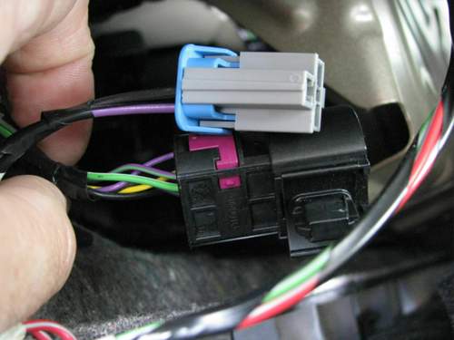

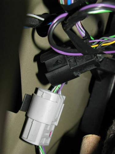

Ist da evtl. einer für die Kamera; oder für was könnten die sein?
Der schwarze hat auch die Form und Größe wie der weiße Stecker+Dose.
Freie Stecker
2 + 6-polig
Ähnliche weiße Kupplung

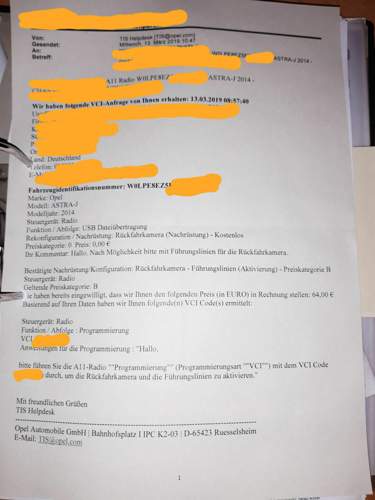

Der VCI-Code für die Rückfahrkamera ist an sich kostenlos. Aber wenn man die Führungslinien haben möchte, kostet er 64€ (da Patent von Bosch).

Der 2-polige ist für die Zubehörsteckdose. Der 6-polige könnte für die elektrisch umklappbare Sitzlehne sein.
Welches Radio hast du denn? Beim originalen Nachrüstsatz geht das Kabel von der Kamera durchs ganze Auto nach vorn zum Sicherungskasten und zum Radio. Dieser kostet an Material um die 200€ inkl. Kamera, Griffblende und Kabelsatz.
Ich habe das Navi-650.
Die elektrisch umklappbare Sitzlehnen habe ich schon.
Habe auch das Navi 650. Freischaltcode muss man bei Opel auch noch kaufen.
Aha wieder was gelernt. Danke Andi893.
Hi
@Andi893 schrieb am 18. August 2019 um 20:54:40 Uhr:
VCI Codes kosten zwischen 42-192 Euro. Kostenlos ist da nix mehr.

Anbei der Ausdruck der VCI-Anfrage.

Wie schon geschrieben ist der Blau/Graue für die 12V Steckdose im Kofferraum und ich mein irgendwo gelesen zu haben das der dicke für eine Anhängekupplung sein soll!?
