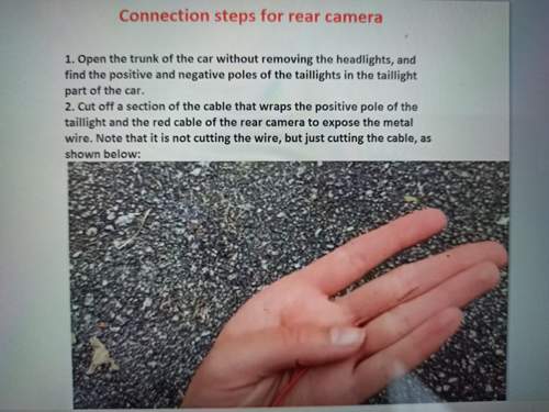

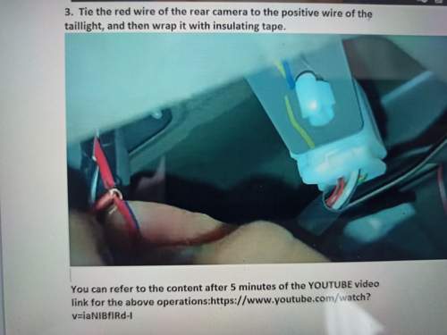

Also eine Anleitung gibt es dazu leider auch nicht.
Das ist das einzige Bild, müsste ich dann beim Anbieter anfragen.
Screenshot
