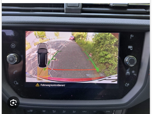

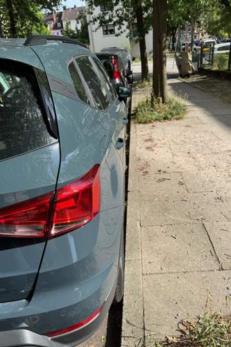

ich fahre einen Seat Arona und habe ein Problem mit der Rückfahrkamera, bei dem ich mir nicht sicher bin, ob das wirklich „normal“ ist oder ob vielleicht etwas nicht richtig eingestellt ist.
Und zwar stimmen die grünen Hilfslinien auf dem Kamerabild beim Einparken nicht mit dem tatsächlichen Verlauf des Bordsteins überein. Die Linien verlaufen gefühlt weit über den Bordstein hinaus, sodass ich mich beim Einparken nicht wirklich daran orientieren kann. Das macht es ehrlich gesagt eher schwieriger als leichter.
In der Werkstatt wurde mir gesagt, das sei normal und bei allen Arona-Modellen so – aber eine richtige Erklärung, wie ich mich dann trotzdem sinnvoll daran orientieren soll, habe ich nicht bekommen. Auch die Frage, ob man das evtl. kalibrieren oder anpassen kann, wurde eher abgewunken.
Deshalb meine Frage an euch:
👉 Kennt ihr das Problem auch von eurem Arona (oder anderen Seat-Modellen)?
👉 Sind die Linien bei euch ebenfalls "zu weit draußen" oder passen sie zum Bordstein?
👉 Habt ihr Tipps, wie man sich trotzdem gut daran orientieren kann – oder gibt es vielleicht eine Einstellung, die ich übersehen habe?
Ich wäre super dankbar für eure Erfahrungen, Fotos oder Hinweise. Vielleicht kann mir jemand zeigen, wie es bei ihm aussieht – das würde mir sehr helfen, um besser damit klarzukommen oder ggf. nochmal bei der Werkstatt nachzuhaken.

Ich hatte davor ebenfalls einen Seat Arona und da war das wie hier auf diesem Beispielbild. Also die grüne Linie auf der Fahrbahn-/Bordsteinkante.
Ich hab den Auszug aus der Bedienungsanleitung hier mal angehängt - für mich sieht es so aus als wären die Linien eigentlich auf der Line.

die grünen Linien sind, im Vergleich zu unserem Arona, eindeutig zu weit/breit! Sie sollten tatsächlich genau auf der Bordsteinkante liegen!

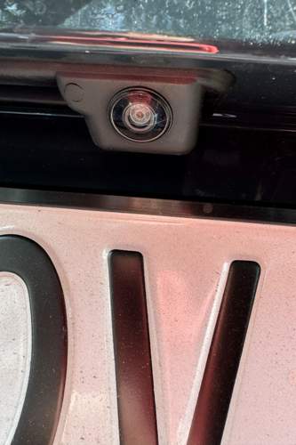

Außerdem zeigt deine Kamera auch einen Teil des Nummernschildes, was ebenfalls nicht korrekt ist. Das ist bei unserem Arona manchmal direkt nach Einlegen des Rückwartsganges auch so, justiert sich aber automatisch nach ca. 10 Sekunden.
Lass dich vom Händler nicht abwimmeln, vielleicht lässt er dich das Ganze mal in einem seiner Wagen checken...
Das Nummernschild seh ich bei meinem Arona aber auch, ebenso bei allen Facelifts ab 2021, die ich bis jetzt gesehen habe. Es fällt aber manchmal mehr auf, weil das Overlay mit den Anzeigen gelegentlich mit etwas Verzögerung darüber fährt. Justiert wird da meiner Meinung nach nix, die Kamera ist ja fest verbaut
Doch, justiert sich. Willst du ein Beweis Video 😉?

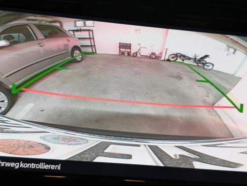

Hi, ich habe das selbe Problem bin diesbezüglich gerade bei Seat. Die wollten mir erst erzählen das das modellabhängig ist. Ich habe jetzt einen erneuten Termin und meine Rückfahrkamera wird wahrscheinlich getauscht. Ich finde man kann sich mit der ausjustierung kein bisschen auf die Kamera verlassen. Ich hatte vorher den 1.5er FR, da war die Kameraeinstellung 100%.Auf den Bildern stehe ich auf meinem Parkplatz und habe vom Reifen zur Markierung noch 50 cm pro Seite. Auf dem Kamerabild über einen Meter :D. Das kann nicht richtig sein.

Haben bei unserem "neuen" Arona dasselbe Problem, die Linien sind keine Hilfe mehr, eher verwirrend.
Beim alten war das nicht so.
Das man anfangs das Nummernschild zu sehen ist war/ist bei beiden gleich.
Fehler lässt nur einen Schluss zu:
SEAT hat neue Cam mit anderem Sichtfeld verbaut, aber die bildgrafik nicht angepasst.
