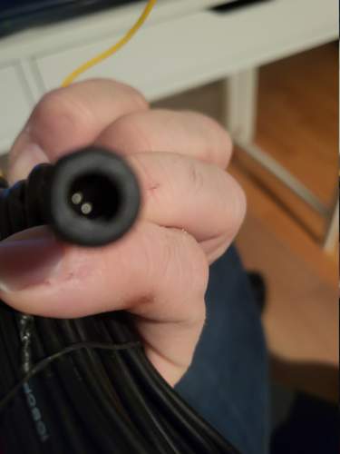

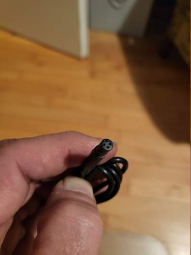

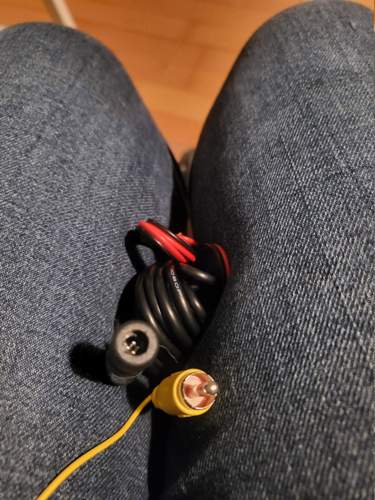

Hallo Kkorbi,
beide Kameras verwenden einen kleinen 4poligen Mini Din Stecker der von der Kamera als Verbindung zum Stromkabel geht. Ich habe mal ein Foto von der neuen Kamera gemacht. Bei der alten habe ich bereits alles wieder im Kofferraum zugemacht.
Ich würde es gern vermeiden, dass ich die Kabel wieder legen muss bzw. es jemand machen muss, aber leider scheint mir nichts anderes übrig zu bleiben. Habe vorallem Sorge, dass ich alles auseinander reiße und dann funktioniert irgendetwas doch wieder nicht :-(
Ich weiß nicht einmal, wie ich die neue Kamera testen kann, ohne alles auseinander zu bauen und neu zu verkabeln. Ich bin leider kein Genie, was sowas betrifft, also kurz gesagt, habe eigendlich keinen wirklichen Plan *schäm
Bin gerade etwas genervt.
Stecker Rückfahrkamera

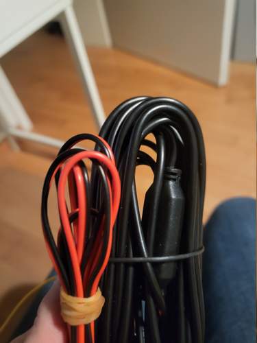

Normalerweise wird das Kabel dann von diesem vierpoligen Stecker aufgeteilt in einen Chinch und ein +12V Kabel ist das bei dieser Kamer auch so oder geht dieses vierpolige Kabel so ganz nach vorne. Da Du ja bereits eine Ersatz-Cam hast, könntest Vielleicht ein Bild von dem Kabel machen
Es ist so, wie Du es beschreibst. Der 4polige Stecker geht in eine entsprechende Buchse, dann kommt das Kabel mit der Steuerelektronik und da teilt es sich auf in das Massekabel+ das Kabel für den Rückfahrscheinwerfer und nach vorn geht das Chinch Kabel.
Das ist die gleiche Verkabelung wie bei der "alten" Kamera. Aber ich weiß nicht, wo das rote Kabel für den Rückfahrscheinwerfer hingeht, da dort nichts ankommt. Es verschwindet aber im Auto durch den Kabelstrang vom Kofferraum.

Also ich würde mal behaupten, das die alte CAM gar nicht defekt ist, sondern lediglich die 12V für die CAM fehlt.
Bei den meisten Kameras ist das gelbe Chich-Kabel so gemacht, das eine zweite Leitung im Kabel mit geführt wird, so das man zwei Option hat:
1. Man speist die 12V direkt bei der Kamera ein
oder
2. vorne beim Radio
Nun hier im Anhang ist mal so eine Schaltung, wie ich sie immer verbaue.
Zur Erklärung:
die CAM wird nur eingeschalten, wenn das Rückfahrlicht leuchtet und das Relais "stabilisiert" das Bild, da durch die Lichtüberwachung der SAM das Bild flackern würde, wenn die CAM direkt angeschlossen wird.
Bei der Werksausrüstung wird das über eine Schalt-SAM erledigt, welche über Can-Bus das Rückfahrsignal bekommt.
wenn Du als die CAM testen möchtest, gebe einfach mal 12V auf die Cam selbst drauf.
So siehst Du ob evtl. das Video-Kabel einen Kabelbruch hat.
Du könntest auch wie folgt testen: Bau das Comand aus und öffne die Verkleidung hinten und lege mal das neue Kabel direkt, also unverlegt um die eingebaute CAM zu testen

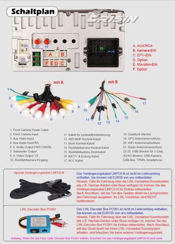

Ich habe kein Comand mehr, sondern auch ein Nachrüst Android Radio drin mit integriertem Can Bus für den R. So wie auf dem beigefügten Bild sehen bei mir die Anschlüsse aus.
Ich habe einfach keine Ahnung, wo das rote Kabel hingeht von der Heckklappe, dass nach dem 4poligen Anschluss und der Steuereinheit raus kommt zusammen mit dem Massekabel parallel zum Chinch. Beim Rückfahrscheinwerfer kommt es auf jeden Fall nicht an.
Anschluesse-radio
Anschluss-Nr 15
