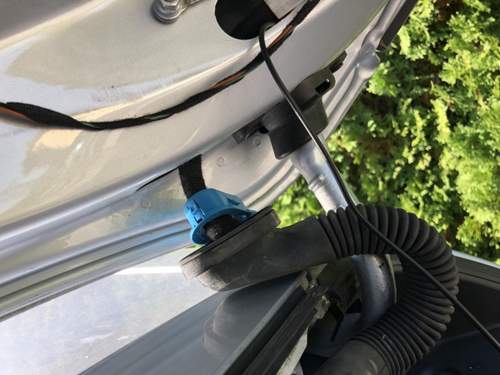

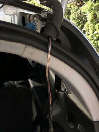

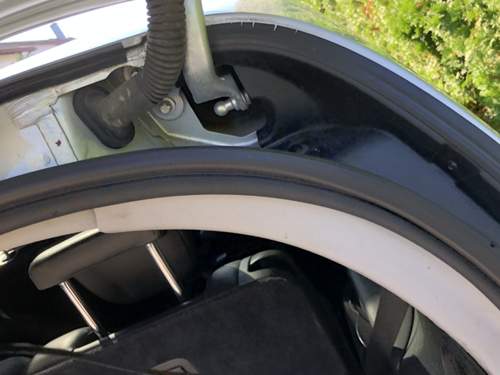

Jedenfalls muss das alte Kabel aus der Hecktürdurchführung (Schlauch) entfernt werden, da der Kabelbaum darin sehr eng ist. Zum Durchführen des Kabels würde ich da ein bisschen Spüli verwenden....

Der einzige Weg der etwas schwieriger ist, ist der Weg durch den Gummischlauch.
Hier einen Tipp: Klebe den Chinchstecker mit Isoliertape ab, damit er nicht verbiegt.
Du kannst, falls Du festgesellt hast, das das alte Kabel eh defekt ist, mit diesem Kabel das neue Kabel mit durchziehen....
Wie geschrieben, das Kabel gleitfähiger machen, da dieser Schlauch sehr Eng ist. Und baue den Schlauch so aus wie auf meinem Bild gezeigt - das hilft
Muss nochmal fragen. Wie komme ich denn direkt am Schlauch unter den Dachhimmel, damit ich nach vorn etwas weiterschieben kann? Was muss dafür alles ab?
Schaue Dir das Bild oben an über das blaue Plastikteil ist der Schlauch drübergestülpt.

Dazu muss man den Dachhimmel hängen lassen und man sieht schon das Loch wo die Kabel herkommen vom Kofferraumdeckel. Dazu muss die Kofferraum Seitenverkleidung gelöst werden und die Säule am Kofferraum.
Das kann man einseitig machen, die Seite wo man dran möchte und dann leicht runterdrücken.

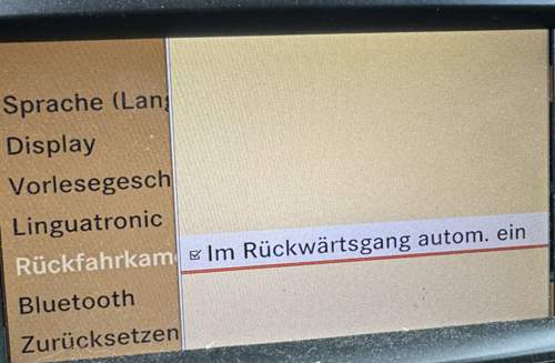

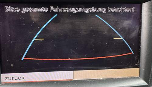

Moin Leute,
Kurze Frage. Hab grad über Vediamo die Rückfahrkamera in mein NTG 2.5 codiert mit Hilfslinien. Alles funktioniert einwandfrei.
Hab dabei die Codierungen RVC screen und RVC micro entdeckt. Weis einer zufällig für was diese 2 gut sind?
RFK ist bis jetzt nur codiert und wird dann nächste Woche eingebaut.
RFK Menü
RFK
