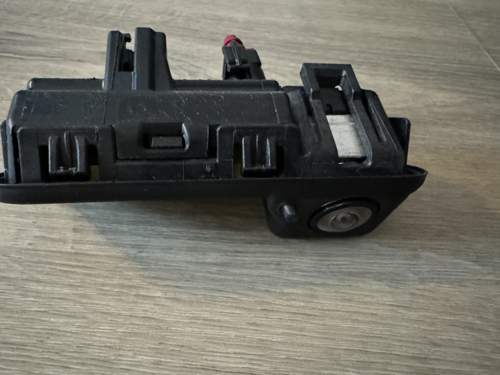

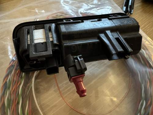

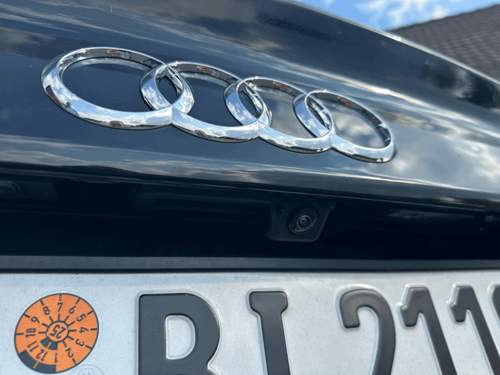

Nein , ist aber innerhalb 5min wieder reincodiert
Der rüstsatz bei audi ist eh nicht mehr lieferbar , aber eh keine andere Chance
@Scotty18 schrieb am 21. Januar 2024 um 16:19:50 Uhr:

Ich hab mir die nicht notiert ; mache das eigentlich aus dem Kopf raus / VCDS klartext
vorher die SFD offen
Stg 19 - Codierung + Verbautenliste
Stg 5F Anpassung VPS / und Video RVC
Sowie das Stg 6C selbst
mehr nicht

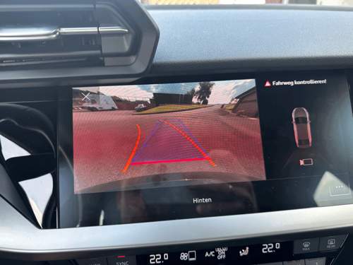

Hallo Scotty18, ich habe kein PDC. Gilt das oben Genannte für meinen Fall oder sollte ich zusätzlich etwas tun?
ohne PDC ist die codierung gleich ; muss aber im 6C noch geändert werden und im
hier ohne PDC Darstellung bzw so siehts dann ohne PDC aus
A3 8Y Rückfahrkamera ohne PDC
