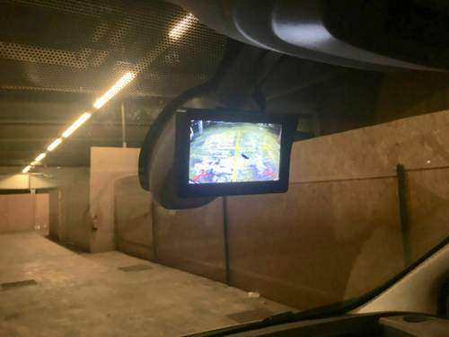

Ich hab den Klimbim bei mir mit einem externen Monitor gelöst (siehe Foto). So könntest Du oben vorne drauf legen und aufs MediaNav den Rückwärtskram. Nur als Beispiel.
Traficmonitor
Tust du den Rückspiegelmonitor für Tüf abmontieren?
