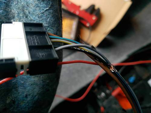

Im Anhang ein Foto von der rechten Seite.
Da haben wir Braun (=Masse), braun-hellblau (gar keine Spannung), grau-gelb (ca. 10V -> Rückleuchten), hellblau-schwarz (dauerhaft 2V) und blau-grau (dauerhaft 2V). Beim Einlegen des Rückwärtsgangs konnte ich keine Veränderung verstellen o.O
Hoffe ihr könnt mir schnell helfen herauszufinden welches Kabel für die Rückleuchte ist. 🙂
20170212-170047
Zündung an, Rückwärtsgang einlegen, alle anderen Lampen aus und dann Spannung messen.
Wo ist da das Problem???
Der schwarz/blau ist für die Rückfahrleuchten.

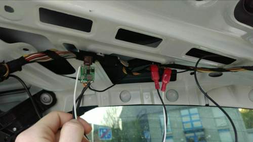

Ich habe bei mir, e91 lci mit cic auch eine kamera nachgerüstet. Hat schon etwas Zeit im Anspruch genommen, habe alles selbst gemacht und viele Ideen gehabt, wie ich es verwirkliche. Im Nachhinein wenn man alles gewusst hätte, hätte man es in 2h machen können.
Mit der pwm Versorgungsspannung von dem Rückfahrtlicht hatte ich die meisten Probleme. Einfach so geht es natürlich nicht, mit einem Relais in meinem Fall auch nicht, da ich LED birnen habe. Mit ncsexpert war pwm auch nicht zu deaktivieren, es ließ sich die Spannung nur verringern, 13,7V war die Voreinstellung und das maximum. Am Ende habe ich es mit einem eigenen Spannungswandler und einem Kondensator geschafft. 13,7V PWM signal > 16V 470qf > Spannungswandler auf 3,3V eingestellt > Rückfahrkamera. Ich habe quasi den im Kabel integriertem Spannungswandler rausgeschmissen und durch das Set oben ersetzt. Jetzt läuft die Kamera einwandfrei.
