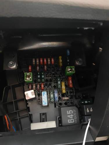

Hi Leute. 46 belegt. Wo kann ich sonst Dauerplus abgreifen? Bild anbei!
16036349054011632927961368343809
16036362650212815395931423939951

@elta_gw schrieb am 25. Oktober 2020 um 14:29:48 Uhr:
Leuteee, hilfeee!
Hab mir heute eine RFK im Golf 7 nachgerüstet. Da gab's Dauerplus an F18.
F18 ist eine mini sicherung, korrekt?
Hatte heute nur die standard Diebstecker. Mini soeben bestellt!
