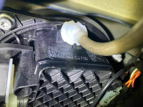

Hab heute mit carport (ohne Lizenz) folgendes auslesen können (siehe Anhang). Kamera antwortet nicht. Nochmal alle Stecker geprüft. Die Stecken fest.
Was kann das sein?
1
2
3
Falsch verkabelt
Kann nicht sein... ist "malen nach Zahlen"
Hier die Bilder: alles gem. der Anleitung:
Blauer Stecker 6 und 12 belegen.
Grauer: can high und low an orange/grau sowie orange/violett anlöten. Alles keine hohe Mathematik. Rest war mit fertigen Stecker versehen.
Ist das sicher nicht der fehlende Grundparametersatz?!
... sie wäre trotzdem ansprechbar!
Du hast recht...schäme mich.
Der graue Stecker mit can high/low hat orange-lila und orange- grau nicht nur am Steckplatz 6 und 12....sondern auch am 1 und 7...genau gleiche Farben. Schätze mal wo meine Kamera angeschlossen ist....
Arrr....
Jetzt läuft alles. Can high und low waren vertauscht!
