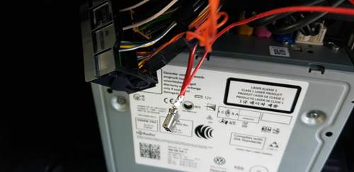

Die Kamera habe ich an die +12V Versorgung der Headunit des MIB am Crimpteil des Pins angelötet.
Ist die Lösung so korrekt oder sollte hier noch eine Sicherung dazwischen, weil Querschnittsverringerung?
Oder wie komme ich am einfachsten vom Handschuhfach zum Sicherungsträger?
+12V für RFK
Die Kamera wird in der Regel mit einer 7,5 A Sicherung abgesichert, das Radio hingegen mit 20A. Es funktioniert zwar, aber im extremen Fehlerfall kann es böse enden.
Funktioniert zwar, ist aber genau genommen natürlich Pfusch. Die Kamera muss mit 10 Ampere abgesichert werden, Dauerplus wird im Normalfall am Sicherungsplatz 46 abgegriffen.
Ja für mich ist diese Lösung auch nicht so toll bzw zufriedenstellend. Laut VW Schaltplan soll es Sicherungsplatz 18 und 7,5 A sein. Ich habe auch den Einsatz (Pin) für den F-Halter. Warum ich es angelötet habe war der Zeit geschuldet und ich nicht weiß wie ich am besten zum Sicherungshalter komme.
Was muss ich alles am Armaturenbrett zerlegen, dass ich zum Sicherungshalter komme? Wie löst Ihr das?

Meine Angaben bezogen sich auf die Einbauanweisungen zur Nachrüstung von Kufatec. Du musst das Kabel hinter der Mittelkonsole zum Fußraum der Fahrerseite bis zum Sicherungskasten ziehen. Das Einpinnen von hinten in den Sicherungsplatz ist in der Tat sehr fummelig.
Wenn ich die unteren Verkleidungen, wo die Fußraumbeleuchtungen angebracht sind, abmontiere, reicht dies? Komme ich durch die Mittelkonsole dann durch und am Lenkstock vorbei?
@hapeone schrieb am 6. September 2020 um 14:46:12 Uhr:
Ja, das reicht. Einfach die Plusleitung vom Fußraum der Beifahrerseite auf Höhe des Klimabedienteils nach Links, gerade zur Fahrerseite schieben. Kannst es dann auf der anderen Seite greifen. Habe es bei mir dann mit Kabelbindern am Pedalträger fest gemacht und von hinten in den Sicherungsträger gepinnt.
