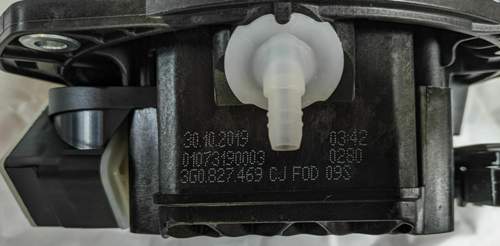

Brauche mal euren Rat.
Ich habe über Kleinanzeigen jmd. gefunden, der ein High-Cam Komplettset inkl. Einbau für 450€ anbietet. Er hat sich gestern 3 Stunden am Einbau an meinem Variant VFL versucht, aber die Kamera nicht zu laufen bekommen, es wurde immer angezeigt, dass das Steuergerät nicht erreichbar ist (CAN low & high und Dauerplus waren wohl angeschlossen). Die Heckklappe ließ sich auch nicht öffnen.
Kamera war Index CJ, Codierung sollte mit OBD11 gemacht werden.
Habt ihr eine Vermutung, woran das liegen könnte? Vllt sind durch den Kamera Index noch zusätzliche Arbeiten notwendig?

Punkt 1 OBD11 ist kein Merkmal für eine ordentliche Diagnose. Punkt 2 die Teilenummer der Kamera ist nie CJ, das ist der Öffner selber, aber nicht die Kamera. Der Fehler deutet auf eine falsche Verkabelung hin
Also wer bietet sowas bitte mit obd11 an. Wenn das eine high ist fehlt bestimmt der Datensatz aber trotzdem sollte die Kommunikation mit 6c klappen.

@nirvananils schrieb am 6. Juli 2020 um 09:41:48 Uhr:
Wieso gibt es keine CJ? Ich hatte auch erst eine CJ (siehe Bild). Laut Verkäufer angeblich der Nachfolger der BL.
CJ
@SimSaPlim schrieb am 6. Juli 2020 um 10:07:52 Uhr:
Dauerplus hatte er auch über das Radio gezogen, was vermutlich auch nicht korrekt ist? Strom kam auf jeden Fall hinten an, das hatte er durchgemessen.
Dauerplus für die RFK holt man normalerweise vom Sicherungsplatz 46 und nicht vom Radio. Can High und Low wird am Quadlock abgegriffen.
Hätte die Kamera (JA, Index CJ!) denn trotzdem in OBD11 angezeigt werden müssen und hätte der Öffner funktionieren müssen? Oder kann das mit dem Index oder einem fehlenden Datensatz gar nicht klappen?
Drauf kommst du logischerweise auch ohne Datensatz
Ich denke mal sie war falsch angeschlossen
