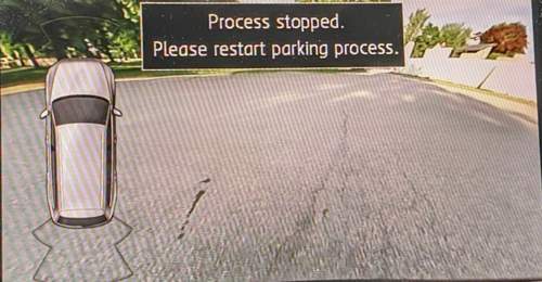

mir ist jetzt erst nach einiger Zeit aufgefallen, dass mit verbauter Rückfahrkamera die PDC-Anzeige beim vorwärtsfahren an ein Hindernis (Kamera eingeklappt) auch nur seitlich angezeigt wird anstatt wie früher im Vollbild. Kann man das irgendwo konfigurieren oder ist das einfach so? Finde ich jetzt nicht dramatisch, sondern interessiert mich eher allgemein. Genauso wie meine nächste Frage:
Beim spielen mit den verschiedenen Modi habe ich bei diesem Modus zum längs Einparken (der mit diesen Blöcken) bemerkt, dass hier der Hinweis auf den abgebrochenen Parkvorgang auf englisch angezeigt wird. Ist das so korrekt? Bin nur etwas verwundert, da sonst alles in Deutsch ist.
Danke vorab für eure Infos!
Bild #209899799
Bild #209899800

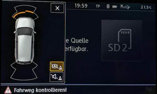

Guten Tag zusammen,
vielleicht kann mir als letzten Ausweg nun jemand aus dem Forum helfen.
Habe die Kamera sowie Kabelbaum erfolgreich eingebaut und in Betrieb nehmen können.
Kalibrierung wurde vom Freundlichen durchgeführt.
Problem:
PDC-Taste zwar mit Funktion, aber ohne grafische Anzeige.
Da ich die 84 Seiten nun 3x durchgelesen habe, ist mir aufgefallen, dass einige dieses Problem hatten / haben.
Der Freundliche konnte den Fehler nicht entfernen und tippt auf ein falsch gesetzten Haken im Zuge der Kodierung.
Kann hier mal jemand rüberschauen?
In den Anhang habe ich mal einen VCDS-Log gepackt.
Welches Signal erwartet er von der nicht vorhanden Einparkhilfe_01 und Warum?
Vielen Dank :)

Gateway muss geflasht / parametriert werden....
