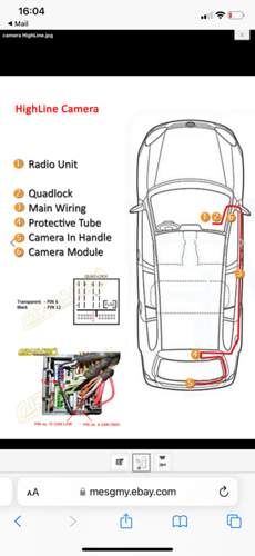

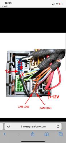

Hallo Leute, habe ein Problem und benötige bitte Hilfe.
Habe mir eine neue RFK über das Internet bezogen, sie sieht original aus. Ein kabelbaum habe ich mir über carsystem.pl besorgt, Fahrzeugspezifisch. Habe jetzt das Problem das ich keine Kommunikation zum 6C aufbauen kann. Er findet einfach das Steuergerät nicht.
Habe ich was falsch gemacht oder nicht bedacht?
Taster für die elektronische heckklappe funktioniert !
Gruß HugoTon
Dann ist die Verkabelung falsch, entweder Spannung oder CAN
Am grauen Stecker gibt es zweimal die gleiche Kabelfarbe, 1 und 7, 6 und 12, das prüfen und Spannungsversorgung auch.
Über welchen pin bezieht die Kamera denn Masse. Spannungsversorgunng müsste aber da sein, denn erst als ich 12+ angeschlossen hatte, ging auch der Taster!
Der kabelbaumhersteller hat mir geantwortet dass es an der Kamera liegt, weil sie neu ist und keine Software drauf hat. Aber er müsste doch trotzdem das Steuergerät finden oder nicht?
Can Bus werde ich prüfen, aber ich habe am Stecker nichts vertauscht, bin zu 100% an den Informaimet Can Bus rangegangen, habe sie angelötet und das Steuergerät 5 F funktioniert auch seit dem normal und wird gefunden!
Stimmt das denn, das durch das fehlen der Software auf der Kamera die 6c nicht kommunizieren kann?
Bin wie auf den Bildern an 6 und 12 rangegangen!
