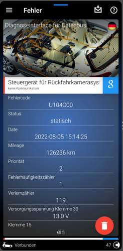

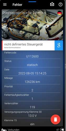

So, jetzt mit OBD11 die Codierung.
Das Steuergerät 6c wird nun angezeigt ist aber nicht erreichbar. Dazu wird in der Diagnose auch noch folgende Fehler angezeigt:
Fehler 1 Diagnoseinterface
Fehler 2 Diagnoseinterface
wenn es nicht erreichbar ist = falsch angeschlossen
Ich überprüfe mal die Kabel
Es müssen beide Teilenehmer auf dem CAN Bus parallel aufgelegt werden. Wie das gemacht wird, spielt doch keine Rolle (Y-Adapter, dranlöten, die alten Pins abschneiden und beide Kabel vedrillen und einen neuen Pin drankrimpen, etc).
Vielleicht hätte ich besser "nicht auspinnen und brachliegen lassen" schreiben sollen. Für jemand, der gesagt bekommt, die müssen in pin 6 und 12 ist doch nicht klar, ob dazu oder anstelle.
