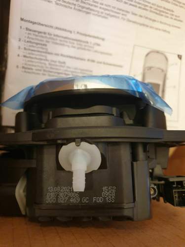

Das Bild in der Anzeige ist falsch. Kamera wurde heute geliefert und es ist die 3G0 827 469 CG F0D
Hier ein Bild.
Edit: ups, doch ein Buchstabendreher drin. GC anstatt CG
20220113
Ist aber die Teilenummer vom Öffner die Nummer von der Kamera siehst du so nicht erst wenn es ausgefahren ist, zumindest bin ich der Meinung wenns falsch ist soll mich einer verbessern 🙂
Es ist die Rückfahrkamera R189, lt. SSP407 werden dann die gelben dynamischen Linien angezeigt.

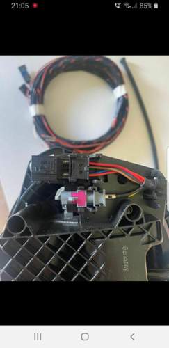

Ich habe an meinem B8 Variant die Rückfahrkamera selber nachgerüstet, die Kamera (249 €) und den Kabelbaum (40 €) in der Bucht gekauft. Wichtig ist nach meiner Erfahrung, dass die Kamera "High" mit dynamischen Linien fünf Kabel am oberen Stecker hat. Nach Einbau habe ich die Kamera mit dem ODB Interface freigeschaltet.
5 Kabel dynamische Linien High
