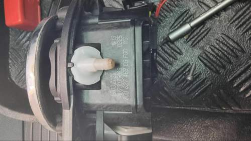

lt. dem anbietenden VW-Partner werden die Orientierungslinien bei der Kamera aus dem Nachrüst-Set 3G1054634A nur starr angezeigt und nicht dynamisch. Nach allem, was ich bislang zu diesem Thema gelesen habe kann ich das eigentlich nicht glauben. Vielleicht gibt es ja hier User die bei VW arbeiten und die Aussage bestätigen oder widerlegen können.
Ist dann halt die RFK LOW Variante und nicht die HIGH Variante. Kenne beides aus Golf und Passat, IMHO ist nur wichtig dass du eine hast. Die Linien sind mir eigentlich egal.
ich habe jetzt nochmal nach der konkreten Teilenummer der Kamera bzw. des VW-Emblem mit Heckklappentaster und Kamera gefragt, ich denke dann sollte sich der Zweifel klären.
Kamera hat die Teilenummer 3G0 827 469 GC F0D - ist die jetzt High oder Low?
Das ist meines Wissens nach eine Kamera für 360° (Area View)
Die kannst du leider nicht als normale rückfahrkamera nehmen
Denke auch es ist eine Area View Kamera.

3G0 827 469 CG F0D ist eine High-Kamera, die habe ich bei mir nachgerüstet ohne AreaView.
Danke weberchr, dass heisst also sie kann doch die dynamischen Orientierungslinien, die werden mir ja jetzt auch schon im OPS angezeigt. Dann werde ich die wohl mal bestellen.
habe jetzt den original Nachrüstsatz 3G1054634A für Passat Variant bei einem VW Partner für € 269,-- bestellt. Eigentlich sollte da die High-Kamera 3G0 827 469 CG F0D dabei sein.
