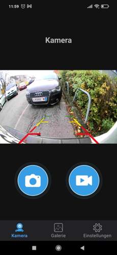

ich möchte an meinem XC 60 Bj 2014 eine WiFi-Kennzeichen-Rückfahrkamera installieren. Diese habe ich an einer externen 12V Batterie testweise angeklemmt und muß sagen, das Bild auf mein Android-Handy ist einwandfrei.

Der Tip von Schrotti_999 mit dem Signalfilter hat geklappt. Nun funktioniert die Cam auch bei laufendem Motor.

Cam-View
