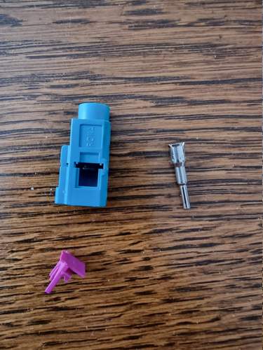

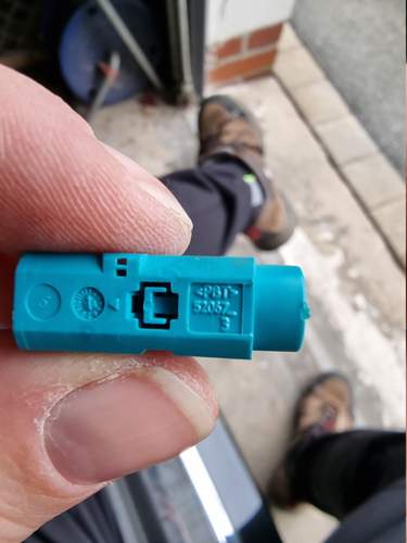

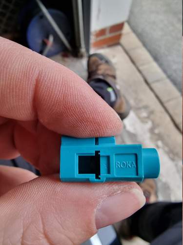

Hallo Motor-Talk- Gemeinde
Ich habe ein Problem mit meiner Rückfahrkamera in meinem Audi A6 4F Avant Bj.2009 . Mir ist der Stecker von einem Kabel am Steuergerät abgegangen. Kriegt man den Stecker neu und kann man das Kabel einfach neu anschließen? Wenn ja weiss einer wie ? Ausserdem hatte ich immer das Problem das sich die Kamera beim einlegen des Rückwärtsgang die Kamera mal einschaltete und mal nicht kann das am Kabel gelegen haben oder kann es auch andere Ursachen haben?
Danke für eure Hilfe

Dieser könnte passen!
Es sollte bei Audi fertige Stecker mit Kabel oder auch fertige Pins mit Kabel geben, die man an die alte Leitung anschließen kann. Das wäre die einfachste Art oder mühsam im Netz danach suchen z.B. hier:
https://www.automotive-connectors.com/
Hier ist bisschen was zum Lesen, falls es interessiert:
https://www.a4-freunde.com/showwiki.php?...
Nachtrag;
wenn es ein FAKRA Stecker (Antennenstecker) ist dann ist sollte es kein Problem sein einen neuen zu kaufen.
Danke für die schnellen Antworten. Habe den Fakrastecker plus Antennenstecker für ca.10€ fertig machen lassen , Aber der freundliche meinte das evtl die Kamera oder das Kabel in der Kofferraumklappe defekt sein weil es trotzdem noch nicht geht . Hat einer nen tip wie man das Durchmesser kann um zu testen woran es liegt . Weil dafür konnten Sie mir nicht sagen was es kosten soll?
